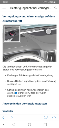

Was ist das eigentlich für ein rotes blinken vorne im Armaturenbrett?
@Gunniie schrieb am 4. Juni 2019 um 22:04:34 Uhr:
Meiner Meinung nach die Alarmanlage. Zeigt an das aktiv.
Nee. Ist auch ohne Alarmanlage vorhanden.
@naturbursch schrieb am 4. Juni 2019 um 22:09:48 Uhr:
Ok. Dann weiss ich es nicht. Vielleicht extra so. Dass die anderen meinen es gäbe ne Alarmanlage.
Wegfahrsperre. Blick ins Handbuch hilft oft...
Heute im Fahrer-Display die Meldung, dass ich wegen dem Ölstand zur Werkstatt fahren soll. Im Center Display unter Fzg. Status die Info dass der Ölstand zu hoch sei. Habe die Werkstatt kontaktiert und das Problem geschildert und gleich einen Termin gemacht, es wird etwas Öl abgelassen. Interessant finde ich dass der Service Mitarbeiter meinte sie hätten in letzter Zeit mehrere XC60 mit dem gleichen Problem (unseren XC60 haben wir im November 2018 abgeholt).
@BANXX schrieb am 4. Juni 2019 um 22:31:03 Uhr:
Im Handbuch steht dass es sich um eine Alarmanlage handelt. Die habe ich aber nicht bestellt. Unter Wegfahrsperre findet sich kein Hinweis auf eine optische Signalisierung.
Also bitte zeig mir wo das genau steht.
Danke.
.jpg
Blinkt wenn Fahrzeug verriegelt
Wenn verriegelt dann Wegfahrsperre aktiv.
Die direkte Ableitung blinken =wegfahrsperre ist also nur bedingt richtig
Such mal unter "Bestätigungslicht"...
VG,
Kris
Danke,
@BANXX und @unda
Ihr müsst aber zugeben dass die Stichwortsuche nicht ideal ist.
Hätte mich auch gewundert wenn ich die Alarmanlage hätte ohne sie bestellt zu haben.
Oder ist die in einem Paket drin?
Von außen kann man Fahrzeuge MIT nicht mit denen OHNE Alarmanlage unterscheiden. Die LED da vorne blinkt immer wenn das Auto verschlossen ist.
