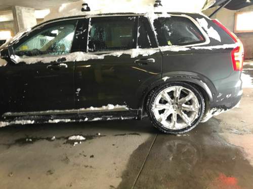

Mein XC90 ist nun 2 Jahre alt und hat knapp 50 Tkm auf der Uhr.
Während des Skiurlaubs stand der XC90 7 Tage lang bei -10 bis 0 Grad Celsius.
Beim Starten surrte es ca 1 min und dann leuchtete das Symbol des Luftfahrwerks weiss (nicht orange). Das Fahrwerk war sehr hart. Nach 10 min. Fahrt war wieder alles okay. Das war vor 1 Woche und inzwischen läuft immer noch alles normal.
Gibt es bei längerem Stillstand bei Kälte ein temporäres Problem mit dem Luftfahrwerk?

Die Meldung "Aufhängung erfordert Service" kam nicht, sondern die Meldung "Aufhängung zeitweilig verringertes Leistungsvermögen". Nach ein paar km funktionierte aber wieder alles. Zuvor bin ich im Schnee im Offroad Modus gefahren und habe ihn in diesem Modus abgestellt und entladen. Nach 1 Woche Parken kam dann die Meldung und ein Knattergeräusch aus dem Kofferraum (Kompressor?)
Knattern ist meistens Kompressor und bedeutet, du brauchst in kürze einen neuen. Ich würde das gleich mal bei der Werkstätte deponieren

Sind gerade im Winterurlaub und es hat über Nacht viel Schnee gegeben. So sind wir am Morgen im OffR Modus den Hang runter geschlichen, da es sehr rutschig war und ich froh war um das HDC. Als wir am Abend wieder nach Hause wollten habe ich den OffR Modus gebraucht um wieder aus dem Parkplatz zu kommen. Es kam dann nach ca. 200m die Meldung Fahrwerk erfordert Service und er senkte sich komplatt ab. Sehr unkonfortab und echt unangenehm bei so viel Schnee. Habe ihn dann in der Garage ein wenig stehen lassen und gegoogelt, ob ich was finde. Der freundliche meinte: sicherung vom Kompressor defekt. Gibt ein neuer. Soll dann wenn ich zurück bin vorbei kommen. Als ich ihn dan nach dem parkieren abgeschlossen habe stellte er sich wieder auf normale höhe ein. Hoffentlich hält das jetzt!
War bei euch nach dem Kompressor tausche kein problem mehr? Denke ein Auto das aus schweden kommt sollte mit der Kälte bei uns ja nicht wirklich ein problem haben...
Bei meinem (V90) war der Kompressor mechanisch defekt. Da spielt das Herkunftsland keine Rolle. Vielleicht bei deinem ein schleichender Prozess.

Nachdem sich vor zwei Monaten das Fahrerdisplay verabschiedet hat (komplett schwarz - nichts mehr angezeigt), was mit einem Software Update in der Werkstatt gelöst werden konnte, hat sich mitte Februar wohl der Kompressor des LuFw im Skiurlaub verabschiedet. Die kalten Nächte im Engadin in der Schweiz bei ca. -15 Grad waren dem Schweden wohl zuviel des Guten (Fehlermeldung Service Luftfahrwerk nötig). Die Heimfahrt ging soweit, aber das Fahrwerk hängte im Normalmodus fest und verstellen konnte man nichts mehr, es fühlte sich auch etwas schwammig und komisch an zum Fahren. Ich war noch nicht beim Freundlichen, aber die Fehlermeldung und Fehlfunktion des LuFw hat sich leider nicht wie von anderen berichtet nach Neustart und etwas Standzeit in der Tiefgarage wieder erholt. Fahrzeug ist aktuell ca. 14 Monate alt, lediglich etwa 12‘000km gelaufen.

So, der T8 hat auf Kulanz einen neuen Kompressor bekommen, obwohl das Problem nach dem Skiurlaub nicht noch einmal auftrat.
Aber in Zukunft werde ich den Offroad Modus nicht mehr bei minus 10 °C verwenden.

Ich verstehe es auch nicht ganz. Ich kann mir nur vorstellen, dass Kondenswasser im Kompressor bei 1 Woche auf dem Parkplatz eingefroren ist. Beim Fahren ist es dann aufgetaut und dann funktionierte es wieder. Schließlich befinden sich ja die Druckbehälter im Kofferraum und dort wird es ja warm, wenn man den Innenraum heizt.
Anschließend trat das Problem nicht mehr auf, das Luftfahrwerk arbeitete tadellos.
Ein neuer Kompressor soll mir auch recht sein.
