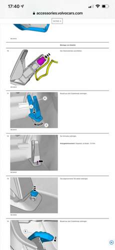

Hallo zusammen, ich wollte ja unbedingt den T8 Incription (wegen dem schöneren Kühlergrill) aber die Edelstahlpedalen vom R Design find ich schon toll. Kann ich die nachrüsten und selber montieren? Habt ihr einen Tipp wo man die bekommt? LG und danke für eure Antworten.

Die kann man ganz einfach umrüsten.
Als Quelle kann ich Dir Deinen 🙂 oder ein bekanntes Auktionshaus empfehlen...
Eine Anleitung mit Artikelnummer findest Du hier
https://accessories.volvocars.com/.../XC90(16-)/2016/D5/Automatic/default/XC90%20(16-)%202016
einfach heisst? abziehen und drauf? ohne werkstatt? ich habe das auktionhaus deiner wahl schon aufgesucht, finde nur hier keine originalen die genauso aussehen wir r design.

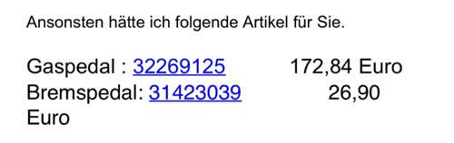

Auf der Suche nach den passenden Teilenummern für meinen T8, habe ich bisher drei verschiedene Nummern zusammentragen können: hier die ersten Artikel-Nummern (nur Gas-Pedal): 32212452, 31470165 und 31445944.
Für das Bremspedal habe ich bisher zwei verschiedene Artikelnummern gefunden: 31423039 und 31659718.
Leider konnte ich nirgends herauslesen, welche Teilenummern nun tatsächlich zu (m)einem XC90 T8 (MY 2019) passen?

guten morgen, jetzt bin ich total verwirrt! warum so viele teilenummern? ich gehe doch jetzt davon aus das es keine veränderungen gibt zu den vorjahresmodellen. ich habe gestern einfach welche bei dem allgemein bekannten auktionshaus gekauft. ich hoffe jetzt keinen fehler gemacht zu haben. lg

Worin genau die Unterschiede bei den einzelnen Nummern liegen, konnte ich bisher nicht herausfinden. Was mir aber bis Dato aufgefallen ist, ist, dass die Teilenummer 31445944 hier am häufigsten erwähnt/angeboten wird; evtl. ist das die tatsächlich passende Nummer?
Bei den Angeboten im Netz muss man etwas unterscheiden: Zum einen gibt es das "original Volvo-Gaspedal inkl. kompletter Mechanik" und zum anderen werden reine Pedal-Aufsätze angeboten. Diese Alu-Pedal-Abdeckungen passen sicher auf alle XC90 Pedale.

das heißt ich habe jetzt reine pedal aufsätze bestellt die lediglich auf die alten pedalen draufgesetzt werden? ohne mechanik? ich verstehe den unterschied nicht. heißt das auch, das die montageanleitung die mir hier ein nettes forumsmitglied genannt hat garnicht zum tragen kommt?
der verkäufer beim auktionshaus schrieb mir: die alten pedalen abmontieren und die neuen draufstecken. sorry für die blöde frage ich blick nicht mehr durch. mechanisch nicht mechanische steckerverbindungen. der verkäufer sagt es handelt sich um originale pedalen.
ich gehe von dieser montage bei meinem gekauften artikel aus oder nicht?
