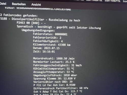

Ich hätte das Fahrzeug als Notfall abgegeben , die gehen dann schon zeitnah bei. Aus eigener Erfahrung mit einem Fahrzeug aus dem Fuhrpark . Dort war auch ein Problem mit dem Abgassystem, gelbe mkl ist auch an gewesen , der Termin war auch 2-3 Wochen später , der Monteur ist mit dem Fahrzeug weiter gefahren. leider hat der Wagen aufgrund des Defektes die DPF Regeneration nicht mehr eingeleitet wodurch der DPF über die ca. 1500km so einen hohen Zusetzungsgrad hatte, das dieser nicht mehr freigebrannt werden konnte und der Monteur mit dem Wagen liegen geblieben ist, da die Druckdifferenz zu hoch war . Hinterher musste man dann noch über die Kosten von 3000€ diskutieren .
Stand im BC Weiterfahrt möglich oder Werkstatt aufsuchen ?
Hinterher ist es immer frech vom Autohaus zu sagen , ja damit hätten sie sofort herkommen müssen .
Edit : hab den 1. Scan noch , es lag am Ende am Kraftstofftemperatursensor . Also nicht mal was wildes , aber daraus wurde ein richtig großer Schaden.
Warum wurde das Fahrzeug weiter bewegt hieß es dann , und wer übernimmt die Kosten . War ne tolle Gesprächsrunde beim Dealer .
