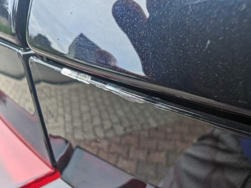

Gerade beim frisch überführten Fahrzeug Mangel an der Heckleuchte festgestellt. Kein Kratzer, sieht aus wie Produktionsfehler.
Pxl-20230912-161429472-mp
Das hatte zuletzt schon einmal jemand hier gehabt
Also bei mir hat es nun auch angefangen mit den Heckleuchten, dass sich Farbe löst
War am Wochenende im BMW Experience Center bei uns in der CH. Alle Vorführfahrzeuge(3x X5) hatten den gleichen "Fabrikationsfehler". Der Mitarbeiter hatte auch keine passende Antwort.

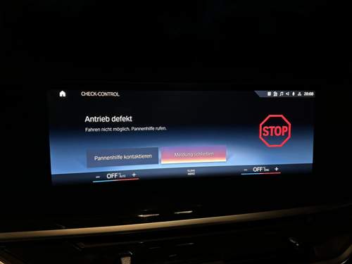

Nach 100km zu Hause angekommen, abgeschlossen und es hagelte Fehlermeldungen!
Morgen wir er abgeschleppt!
X5 50e

@Katastrophe01017 schrieb am 19. September 2023 um 22:21:54 Uhr:
Ich konnte meinen heute Abholen.
X5 50e
Hallo, da bin ich gespannt was raus kommt.
Hatte das gleiche jedoch ohne weiterfahren nicht möglich.
Ergebnis laut BMW, es ist ein Softwareproblem, welches voraussichtlich im
MÄRZ mit einem Update behoben wird.......
Lg.

Also der Techniker war heute morgen da und hat es sich angesehen.
Der Fehler war, dass das Getriebesteuergerät nicht mehr erreichbar war.
Er hat dann die 12V und die HV Batterie kurz abgeklemmt, danach ist es wieder erreichbar gewesen.
Ich konnte Ihn dann selbst in die Werkstatt fahren.
Jetzt schauen Sie gerade, ob Sie was finden können.

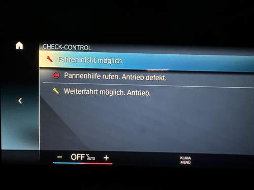

Hab auch eine kleine Geschichte zu meinen X5 50e:
Seit zwei Wochen funktioniert die myBMW App nicht mehr richtig (aktualisierte zwar, aber die Werte von Tankfüllung, Reichweite und Standort waren vom 5.9.).
Auch kommt permanent die Meldung im Fahrzeugdisplay, dass der Notruf nicht möglich ist.
Dazu kamen immer mal sporadische Ausfälle vom Mediadisplay.
Gut - heut morgen dachte ich, dass ich mal die App neu installiere und ggf das Fahrzeug auf Werkseinstellungen zurücksetze-also gesagt getan!
Leider half es nicht - im Gegenteil - die Anmeldung für connected drive im Auto funktioniert seitdem nicht mehr.
Egal ob mit myBMW oder direkt mit Login, es kommt nur die Fehlermeldung, dass kein mobiler Datenempfang am Standort möglich sei.
Ich denke - ok, dann ruf ich doch mal die Hotline an!
Sehr nette Kollegen & Kolleginnen dort - wir haben auch direkt ein „HU-Reset“ durchgeführt (30s den Lautstärkeregeler drücken, während das Auto an ist).
Hat natürlich nichts gebracht - ein Ticket an die BMW IT wurde erstellt.
Gut, dann wollte ich eben ohne Anmeldung los fahren, da merke ich, dass ich keinen Gang mehr einlegen kann. Egal ob Sport, Hybrid oder elektrisch-das Auto wechselt zurück in P.
Also Auto aus, an - nächster Versuch, das Auto geht im Sportmodus an und gleich wieder aus, mit der Meldung, es sei kein Benzin mehr da (Tank ist voll) - Weiterfahrt aber elektrisch möglich. Ging aber auch weder vorwärts noch rückwärts :/
Also nochmal BMW angerufen, nach drei verschiedenen Kollegen bin ich beim mobilen Service gelandet.
Tip war - auto zuschließen und 15min warten.
Gesagt, getan - oh Wunder - die Gänge gehen wieder rein.
Aber ich sollte dich direkt zu einem BMW Händler.
Dort war ich eben - leider konnten sie nichts finden, die Fehlermeldung des idrives kannte auch keiner-also Termin fürs Speicher auslesen bekommen, 2.11. 🙁
