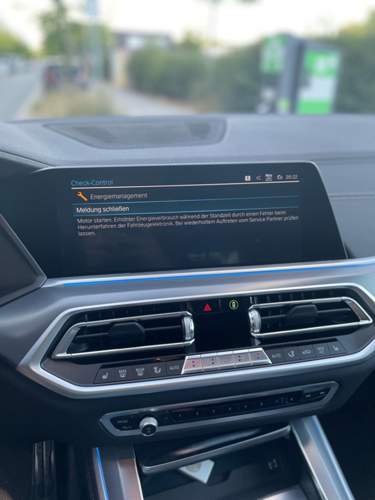

Kurze Frage: habe heute meinen 45e an eine öffentliche 32A Station gehangen. Er hat mit 16A losgelegt. Nach ca 1std hat er selbstständig auf 6A Ladestrom reduziert??? Das hatte ich noch nie. Entsprechend länger wird mir auch die Ladezeit nun angezeigt. Hattet ihr das auch schon? Woran kann es liegen? Temperatur eventuell? Es sind aktuell 28 grad draußen?

Öffentliche Ladestationen haben häufig ein Lastmanagement. Kann es sein, dass es dort mehrere Landepunkte gibt und jemand anderes angefangen hat zu laden? Auch was Du erwähnst, die Temperatur kann ein Grund sein. Das Auto und die Ladestation handeln die Ladegeschwindigkeit aus und beide Parteien können jederzeit runterregeln.
Ansonsten wird das Laden bei voll werdendem Akku immer langsamer, aber das ist wohl klar.
Ich hatte die Thematik auch schon zweimal. Die App zeigt eine verringerte Ladeleistung an.
Aber die geladene Menge war trotzdem höher.
Hat durchgehend mit 3,6 Kw geladen.

Öffentliche Ladestation mit 2x22 KW Punkten.
Als ich das Auto betrat, nachdem ich auf der App gesehen habe das er nicht mehr lädt, habe ich folgende Fehlermeldung gehabt…
Wagen gestartet, gestoppt , Kabel ab und wieder dran, dann ging es wieder mit 16A…
Jemand schon Erfahrung damit gemacht?
Ich hatte das jetzt 5 mal hinter einander, der Wagen geht in 2 Wochen in die Werkstatt deswegen. Das Problem trat allerdings nicht an einer öfffentlichen Ladesäule statt, sondern bei mir daheim
Wenn ich mich nicht irre, gab es hier Problem und Lösung schon.
Kabel erst in Wand, dann in Auto und schon sollte es funktionieren.
Vielleicht einfach mal testen.
Du irsst aber, das war für den Ladeziegel, ich habe aber eine Wallbox zuhause
