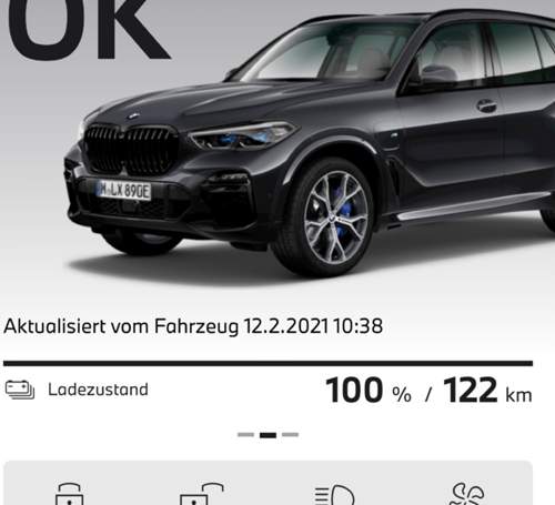

Moin, ich habe hier schon öfters gesehen das andere 45iger bei 100% Akku 80-92 km Reichweite haben.
Ich komme da niemals hin und gefühlt geht der Akku extrem schnell leer fahre gemischt in Hybrid und Sport.
Der Wagen ist 3 Wochen alt, steigert sich die Reichweite noch ?
80 bis 90 km schafft Du auf Landstraßen mit 80 km/h ohne Stopp and Go. Bei Temperaturen über 15 Grad kommst Du auf 65 km. Im Winter auf 50 km. Mehr ist nicht drin.

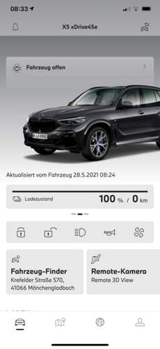

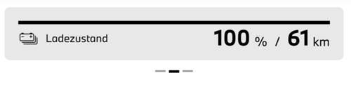

hängt allein vom ‚wie’ der zuletzt gefahrenen strecke und der laune des KI ab. meist komme ich auf 60 bis max. 70 km ohne besondere rekuperation, im winter auch darunter.
ich kann aber auch ein app-bild mit viel mehr kilometern liefern (s. anlage) oder dem krassen Gegenteil (Bild 2 ;-)
