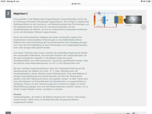

Ah ja, genau das wurde mir aber bei der Uebergabe des Auto behauptet. Ich solle vor der Fahrt bei kaltem Wetter das Auto innen vorheizen, denn dann würde auch die Batterien vorgeheitzt werden. Steht das Auto aber in einer beheitzen Garage, wie bei mir unter Haus, klimatisiert er im falschem Sinne. Denn dann ist das Ding arschkalt drinnen 🙂
Hier läuft irgend etwas falsch. LiIo-Akkus haben ihre beste Performance bei 20°C. Da ist der Punkt der besten Kapazität und Leistungsabgabe.
Deiner steht in der temperierten Garage, ich gehe mal von 15-20°C aus, und da sollte nicht der Akku temperiert werden.
Unabhängig ob -10 oder +30° der Akku lädt trotzdem wenn er keine Probleme hat. Es ändern sich nur die Lademengen bzw. die Kapazität verringert sich. Bei Dir hat es ja überhaupt nicht geladen.
Hier ist das super erklärt, siehe 7. :
https://www.hella.com/.../#
Im 45e ist „Möglichkeit 2“ implementiert (das erklärt auch die ganzen Klimaprobleme im Sommer):
„Eine spezielle, in der Batteriezelle eingeschlossene Verdampferplatte wird an die im Fahrzeug vorhandene Klimaanlage angeschlossen. Dies erfolgt im sogenannten Splittingverfahren an der Hochdruck- und Niederdruckseite über Rohrleitungen und ein Expansionsventil. Damit sind der Innenraumverdampfer und die Verdampferplatte der Batterie, die wie ein herkömmlicher Verdampfer funktioniert, an ein und demselben Kreislauf angeschlossen.
Durch die unterschiedlichen Aufgaben der beiden Verdampfer ergeben sich entsprechend unterschiedliche Anforderungen an den Kältemitteldurchfluss. Während die Innenraumkühlung den Komfortansprüchen der Fahrgäste genügen soll, muss die Hochvoltbatterie, je nach Fahrsituation und Umgebungstemperatur, mehr oder weniger stark gekühlt werden.
Aus diesen Anforderungen heraus resultiert die aufwändige Regelung der Menge des verdampften Kältemittels. Die besondere Bauform der Verdampferplatte und die damit ermöglichte Integration in die Batterie bietet eine große Kontaktoberfläche zum Wärmeaustausch. Damit kann gewährleistet werden, dass die kritische obere Maximaltemperatur von 40° C nicht überschritten wird.
Bei sehr niedrigen Außentemperaturen wäre eine Temperaturerhöhung auf die Idealtemperatur der Batterie von mind. 15° C nötig. Allerdings kann die Verdampferplatte in dieser Situation keinen Beitrag leisten. Eine kalte Batterie ist weniger leistungsfähig als eine wohltemperierte und kann bei Temperaturen deutlich unter dem Gefrierpunkt kaum noch geladen werden. Im Mild- Hybrid kann man dies tolerieren: im Extremfall steht die Hybridfunktion nur eingeschränkt zur Verfügung. Fahren mit dem Verbrennungsmotor ist dennoch möglich. Im reinen Elektrofahrzeug dagegen wird man eine Batterieheizung vorsehen müssen, um im Winter in jeder Situation starten und fahren zu können.
Hinweis
Verdampferplatten, die direkt in die Batterie integriert sind, können nicht einzeln ersetzt werden. Daher muss im Schadensfall stets die gesamte Batterie ausgetauscht werden.“
Möglichkeit 3 wäre IMHO deutlich sinnvoller, wird z.B. in den MB PHEVs verwendet.
Thermomanagement per Klima
