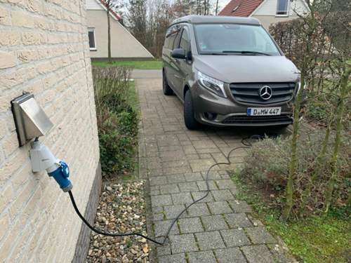

Ich habe mich entschieden, in unserem Ferienhaus eine einfache CEE Dose zu legen (siehe Bild), die dann einphasig mit bis zu 16 A laden kann und mit einem FI abgesichert ist. Das konnte ich problemlos selbst machen. Das robuste Adapterkabel CEE auf Schuko aus dem Campingbereich ist günstig, die Begrenzung des Ladeziegels auf 10 A bekannt, aber so ist es eine stabile Angelegenheit. Einer einfachen Schukosteckdose draussen habe ich nicht getraut.
In Düsseldorf werde ich eine Wallbox von Mennekes installieren lassen mit 11 kW/h. Das ist zwar aus Sicht des X5 45e eher die Kanone, aber zum einen eine gut bedienbare (nicht immer wieder neu ein Kabel legen, sondern sofort Typ 2 einstecken, app-steuerung, ...) und zum anderen zukunftsicher, da unserer Zweitwagen demnächst auch elektrifiziert werden soll, wenn sich meine Frau mit der Kabelei anfreunden kann (heute gibt es zudem noch eine gute Förderung dazu in NRW).
Sind derzeit noch Trockenübungen, da der 45e noch nicht da ist, aber der Bus freut sich schon über CEE :)
