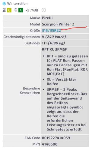

22“ mit neuen Pirelli Scorpion Winter 2: Man „spürt“ das VTG ruckeln zwischen 40 und 60km/h deutlich. Die Differenz beim Reifenumfang sollte theoretisch bei 0.5% liegen.
@dani_ra schrieb am 3. Dezember 2024 um 23:11:40 Uhr:

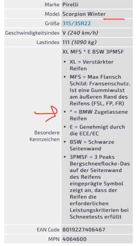

Haben deine Winter 2 denn einen Stern auf der Flanke ?
Hast du mal ein Foto von deinem COC ?
.jpg
Beim X5 gibt es keine 22 Winterreifen mit Stern.
Ist bei Conti, Pirelli und Michelin auch nicht in Planung.
@Rebmann schrieb am 4. Dezember 2024 um 08:06:22 Uhr:
Ahja korrekt , bei 21“ war Schluss stimmt . Mich würde das rucken ja dann schon nerven bei so nem tollen Auto . Da ist das der Fahrkomfort gleich dahin .
und wenn dann das VTG den Geist aufgibt und BMW die Kulanz ablehnt...

Sternbereifung wird empfohlen, weil nur diese die Anforderungen des xDrive erfüllt.
Du musst sie nicht nutzen, aber im Gegensatz zu Shell Benzin sind die Auswirkungen der Bereifung deutlich höher.
Und Kulanz hängt in dem Fall auch nicht von Luft und Liebe ab, sondern von Servicetreue und Bereifung.

Es ist genau wie DrivePolo sagt. Ich weiß von Fällen, da wurde genau aus dem Grund, und es war der einzige Grund, die Kulanz abgelehnt. Da verzichte ich lieber auf einen Zoll bei der Felgengröße

Das steht nirgendwo, aber es ist Fakt das bei VTG Problemen zuerst auf die Reifen geguckt wird.
Nach Ablauf der Garantie + kein *Reifen wird BMW die Kulanz ablehnen.
Innerhalb der Garantie hat man da nichts zu befürchten, da die Reifen laut CoC ja zugelassen sind.

nein nicht wie mit dem Benzin. Die Reifen mit * sind anhand BMW Anforderungen gemacht und so werden die Produziert. Klar die können dir ja nicht vorschreiben welche -reifen Du fahren sollst. Beim BMW Händler bekommst Du aber keine anderen 🙂
Die sagen aber wenn du dich nicht daran halltest, lehnen die deren freiwillige Kulanz 🙂
Was verständlich ist da viele alles mögliche fahren. Das Problem ist oft, dass die Reifen ja auch unterschiedlich abgefahren werden. Hängt von der Fahrweise ab. Dazu macht der Luftdruck auch einiges aus 🙂

6 Monate <20tkm. Die Pirelli Sommerreifen ab Werk waren auf der gleichen Felge. Beim G30 hat nie was geruckelt, dessen XDrive hat in 4 Jahren und 140tkm keinen Muks gemacht.
