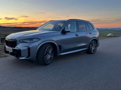

Hallo Zusammen,
nun auch mit Winterreifen.
GMP Sparta.
Viele Grüße
A6 style
@A6 style schrieb am 2. Dezember 2024 um 07:30:04 Uhr:
Hallo Zusammen,
GMP Sparta.
Viele Grüße
A6 style
Sieht super aus! Sind das 22 Zoll-Räder?
Für welches Reifenfabrikat hast du dich entschieden?
Viele Grüße!
Irre wie nah an der originalen 22 Zoll Optik

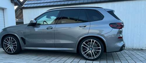

ich fahre seit vier Jahren Winterkompletträder
BMW 22 Zoll 746V Felgen mit entsprechender Winter Bereifung.
Diese hatte ich Komplett und neu bei werksräder24.de bestellt. (Dort werden nach wie vor zahlreiche Original 22 Zoll BMW Leichtmetallfelgen als Winterkompletträder verkauft).
