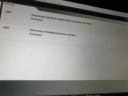

So heute wurde der wo anders geprüft der sagt Lichtmaschine ist ok
Aus 11,8-12.25v im Betrieb 14.7-15.30 der ist kein Grund zum ausgehen
Anfang waren 9 fehler die wurden gelöscht
Danach sobald der aus ging
Kamn direkt Fehler
4463
Nach 3-4 mal ausgehen
Kamm dann
4463 mit 460
4463 Aktivierung,Kraftstoffeinspritzdüse,
Zylinder 6 (Permanent)
4460
Einspritzdüse Zylinder 6, negative seite, Kurzschluss am Pluspol (Permanent)
Hoffe jetzt kann mir jemand helfen

Das ist doch für Hobbyschrauber egal. Hauptsache die Spannung passt und ist gleichgerichtet. Das wurde ja bestätigt und die Fehlerursache steht ja auch im Fehlerspeicher.
Von daher ist mir nicht klar, was der TE jetzt noch will. Injektoren 6 ist tot und muss gewechselt werden.
Danach kann man weiter schauen.

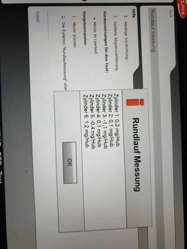

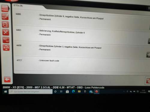

So melde mich wieder
Heute wurde injektor 6 und Kraftstoffverteiler gewechselt gleiche Problem jetzt zeigt Diagnose alle 6 injektoren fehler
Jetzt soll Kabelbaum zum injektoren geprüft e.v.t wechseln oder Steuergerät der Mechaniker sagt was anderes kann nicht mehr sein
Was meint ihr
Wurde gelöst
Alle 6 injektoren defekt
