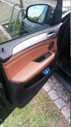

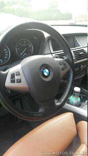

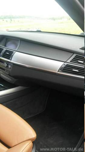

Hallo Community,
ich stehe vor folgendem Problem...
Ich möchte gerne meine Dekorleisten folieren (Wurzelholz ist nicht so mein Ding)
Nun habe ich das Problem dass ich absolut nicht weiß wie ich die Dekorleisten demontieren kann ohne Sie zu zerstören.
Sind die Leisten verschraubt oder nur gesteckt? Habe meinen ersten Versuch abgebrochen, da ich mir nicht sicher war, der Widerstand war einfach zu groß und ich wollte nicht kaputt machen.
Vielleicht kann mir ja hier jemand helfen, bin durch Google auch nicht wirklich schlau geworden nur dass die 2 kleinsten Teile rechts und links neben dem Lenkrad gesteckt sind. Diese habe ich auch schon ausgebaut und foliert nur der Rest, speziell an den Türen macht mir Sorgen.
Vielen Dank schon einmal! Gruß

Hier mal paar Bilder.
20141009-161121
20141009-161220
20141009-161134

ich habe vor ca. 4 Wochen meine Interieurleisten ausgebaut und gegen welche in "schwarz Hochglanz" getauscht.
Die Leisten an den Türen sind nicht das Problem diese sind von innen mit 8 Schrauben an der Türverkleidung verschraubt. Die Dekorleisten an der Mittelkonsole gehen "relativ leicht" raus ist aber ein Gefummel diese wieder einzustecken... Das schwierigste bzw. zeitaufwendigste an der Geschichte ist der Deckel des Handschuhfachs, dort muss das komplette Handschuhfach demontiert werden um an die Dekorleiste zu gelangen was eine sch.... Arbeit ist 🙁😠

hey, danke schonmal für die schnelle Antwort ... werde morgen mal die Türverkleidungen demontieren und die Leisten dann abschrauben :-)
DieLeisten an der Mittelkonsole sind also geclipst, meinst du die langen die bis in den hinteren Fahrgastraum gehen? Also Quasi die an der Mittelarmlehne?
Mit dem Handschuhfach konnte ich mir schon denken, ich werde es aber denke ich erst einmal im eingebauten Zustand versuchen zu folieren, ist zwar mehr arbeit aber immer noch besser als alles ausbauen :-)
Ne kurze Demontageanleitung meinerseits :-)
Türverkleidung:
Die Blende hinter dem Türinnengriff/Entriegelung muss raus (ist gesteckt) dahinter befindet sich eine Schraube.
Ganz unten an der Türverkleidung sind ebenfalls 2 Schrauben.
Unterhalb des Bedienteils für Fensterheber etc. sind zwei Schrauben. Auf der Beifahrerseite und in den hinteren Türen sind noch je zwei Schrauben im Türinnengriff/Zuziehgriff.
Die Türverkleidung jetzt erst unten und an den Seiten ausclipsen und danach die oberen Klammern im Bereich der Scheibe ausclipsen/aushebeln..
Die Dekorleiste wird mit 4 Schrauben befestigt (nicht mit 8 )😁
Zu der Leiste an der Mittelkonsole folgendes. Die Leiste ist geschraubt, eingehängt und geclipst. Um die Dekorleiste zu entfernen musst du folgendermaßen vorgehen.
Blende Dosenhalter vorne ausbauen (geclipst) dahinter befindet sich eine Schraube welche raus muss.
Blende Mittelkonsole (Gangwahlschalter) ausbauen (geclipst) darunter ist ebenfalls eine Schraube die raus muss.
Jetzt die Derkorleiste an der Mittelkonsole erst aushebeln (clipse) und dann nach hinten ausfädeln. Den Fahrer/Beifahrersitz ganz nach hinten fahren das erleichtert dir die Arbeit beim ausfädeln der Leiste.
Ist ein Gefummel da die Leiste zum einen vom Deckel der Mittelarmlehne eingequetscht wird und zum anderen man auch vom Fahrer/Beifahrersitz her nicht viel Platz zum ausfädeln hat.
Hoffe ich konnte dir weiterhelfen

Warum das ganze Handschuhfach ausbauen??? Handschuhfach öffnen, Stift am Scharnier entfernen und abnehmen, fertig! Habe ich heute gemacht.
