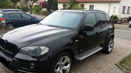

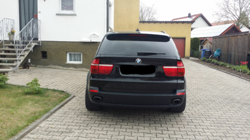

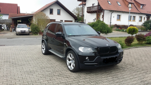

ja 🙂 war etwas riskant hat sich aber gelohnt
Voila
20170418-093324
20170418-093251
20170418-093223

Sieht gut aus! Lass die Felgen in schwarz lackieren, würde besser aussehen.
Hast du die Reling selber getauscht ? Wenn ja wie aufwändig ist das ? Muss der Himmel komplett raus oder kommt man an die Schrauben auch ran wenn man den nur zum Teil löst ?

der ist n Familienauto 🙂 die schwarzen Nieren ist schon fast zuviel 🙂

ja. ca. 4std arbeit. der himmel muss an allen seiten abgesteckt werden und kann im auto auf den sitzen liegen. die seitlichen b säulen müssen nicht demontiert werde geht auch so , mit viel gefühl . I habe high temp +350C Silikon zum abdichten der dachlöcher verwendet , halt auf nummer sicher zu gehen.
das schwierigste war die flachen relinge zu finden 265+100lackierung der leisten

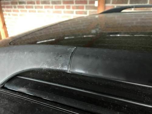

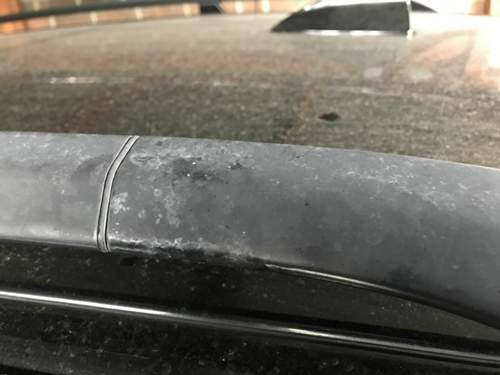

Ich denke bei den Meisten wird die Reling nicht praktisch genutzt sondern ist nur aus optischen Gründen dran. Dass die Reling nur bedingt für die Befestigung von Dachträgern etc. geeignet ist sieht man daran wie die Reling an den Stellen wo die Dinge befestigt waren nach ein paar Jahren aussieht. Könnte jedes Mal k***** wenn ich meine Reling sehe. Der Preis für eine neue Reling ist bei der Qualität obendrein unverschämt und über den Aufwand zum Tausch will ich mal nichts sagen.

Ich habe sowohl am E39 als auch am E70 die normale Reling und habe oft die Original BMW Grundträger montiert. Immer mit Drehmomentschlüssel festgezogen.
Bis heute keinerlei Spuren an der Reling.
Was ist an Deiner passiert?
Live sieht man es noch deutlicher. Scheint aber kein Einzelfall zu sein, habe schon diverse X5 und auch E91 / E61 gesehen wo die Reling so aussieht. Keine Ahnung was der Vorbesitzer da angestellt hat. Wenn man mal ne gebrauchte Reling findet sieht die in der Regel auch so oder so ähnlich aus.
20170104-095344002-ios
20170104-095351218-ios
Boahhh. übel.
Ich habe immer darauf aufgepasst, dass das Gummiformteil, dass immer verrutscht, wirklich richtig zwischen Relingauflagefläche und Grundträger liegt...
Ich habe das Gefühl dass das Schwarz an den Aufliegepunkten matter wird aber das scheint alles zu sein, was bei mir passiert.
Ja, grad wenn man es selber weiss schaut man das zwängsläufig immer wieder rauf. Letzte Woche stand eine gebrauchte Reling bei ebay drin in dem Zustand für 279 Euro... frag mich wer sowas kauft. Neu unter 380 mit Prozenten. Hätte eigentlich schon gern die aus Alu, aber noch nichts gefunden wo Preis / Leistung passt.
Hab schon überlegt die runterzubauen und Pulverbeschichten zu lassen, nur in den Übergängen scheint Plastik zu sein, daher kann ich das wohl vergessen. Daher muss ich wohl spätestens im nächsten Jahr ne neue kaufen 🙁
