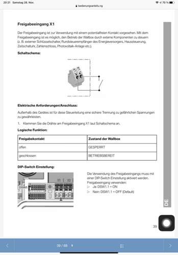

Gestern wurde meine Wallbox Connect installiert. Das ist die, wo man die Konfiguration über WLAN und einem Web-Interface durchführt. Ausschlaggebend war, dass ich nur laden kann, wenn ich mich mit einer RFID Karte autorisiere. Bis auf einen Punkt hat die Konfiguration auch problemlose geklappt. Nur den "Showroom Mode" kann ich nicht deaktivieren. Eigentlich sollte der Menüpunkt lt. Handbuch unter "USB Settings & Showroom Mode" zu finden sein. Dort finde ich ich aber nur USB Settings und der Menüpunkt heißt auch so. Im ganzen Interface finde ich keine Möglichkeit den Showroom Mode zu deaktivieren. Das ist übrigens der Modus, der lt. Anleitung für Vorführungen verwendet wird, ohne das Auto zu laden.
Kennt wer diesen Umstand? Über Hilfe wäre ich Euch sehr dankbar!
LG aus Wien und ein schönes Wochenende, Daniel
Bist du sicher, dass die Wallbox diese Funktion überhaupt hat? Wie macht sich diese bemerkbar? Laut Bedienungsanleitung müsste die auch standardmäßig auf OFF stehen, wenn’s die im Gerät gäbe. Hast du schon mal einen einfachen Neustart probiert oder die Wallbox vom Netz getrennt? Sprich Sicherungen ausgeschaltet?

vielen Dank für Deine Antwort. Zumindest ist der Status „Showroom Mode“ der im Web-Interface angezeigt wird. Bei einem Neustart bleibt der Status unverändert... Wie es sich bemerkbar mach? So wie in der Anleitung beschrieben. Fahrzeuge wird nicht geladen. Beim Laden sollte das blaue Lichtband der Wallbox abwechselnd heller und dünkler werden.

Einen hab ich noch...
DSW1.1 ist auf Off, bzw. der Kontakt ist geschlossen?
A6aeb30d-774f-4d6b-b267-3c2401767750
Danke. Passt alles. Habe gestern mal BMW Wien eingeschaltet und werde berichten... Festgestellt wurde bereits, dass Handbuch und GUI nicht zusammenpassen...
