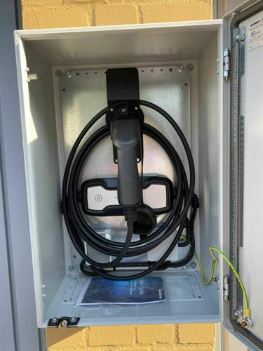

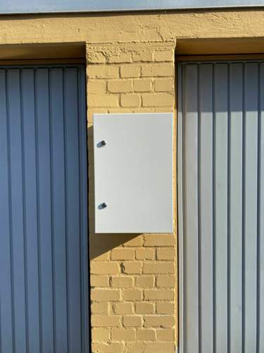

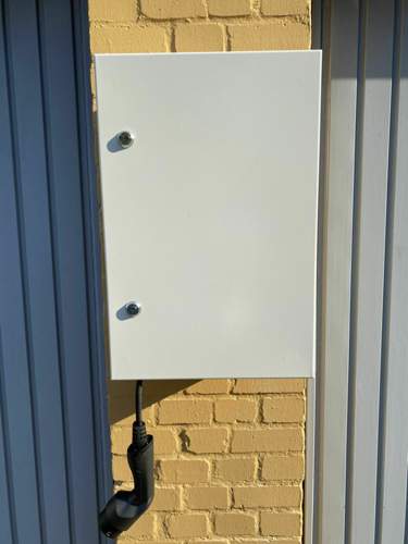

da unser neuer Dicker erst einmal in einem Garagenhof seinen Platz finden wird und so nicht mehr in die Garage passt, habe ich mir einen abschließbaren Schaltschrank mit einer Ladebox an die Garage gebaut. Die kann sowohl 2,2KW bzw. 10A oder 3,7KW bzw. 16A. Auf Arbeit werde ich nicht laden können.
Schaltschrank 1
Schaltschrank 2
Schaltschrank 3
