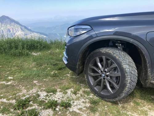

Ich habe meinen X45e im letzten Sommer in Griechenland teilweise auf recht heftigen Schotterwegen eingesetzt.
Hatte dafür aber auch spezielle AT-Bereifung aufgezogen.
Zuvor hatte ich einen LR-Discovery IV.
Natürlich reicht der BMW nicht an den LR ran. Aber, er hat sich recht wacker geschlagen.
Durch die Luftfederung kann man das Fahrwerk höher stellen. Mit ein bisschen vernünftigem Augenmaß kann man doch beachtliche Wege fahren, die man sonst nicht zu Fuß gehen würde.
Tiefe Flußdurchfahrten oder schweres Geläuf würde ich ihm jetzt nicht antun. Aber sehr rustikale Piste sind locker machbar.
Der Knackpunkt ist am Ende eher die Bereifung, als das Auto selbst. Darüber hinaus das Wissen, KEIN Ersatzrad an Board zu haben. Dafür bin ich immer mit einem Satz Reifenflickwerkzeug unterwegs. Wenn Du Dir aber die Flanke kaputt machst, bringt das auch nichts mehr.
Themenstarteram 23. Mai 2021 um 7:34
Danke. Das ist eine sehr schöne Farbe, ist das Arctic Grau? Frage: Was sind das für Felgen, die konnte ich in der Konfiguration nicht anwählen.
Was für Reifen braucht man denn fürs Gelände? ...bin leider kein Experte.
Ja, Farbe ist Arktikgrau.
Zubehörfelgen von Autec, Model Uteca,
Reifen 275 45 R20 in diesem Fall General Grabber AT
