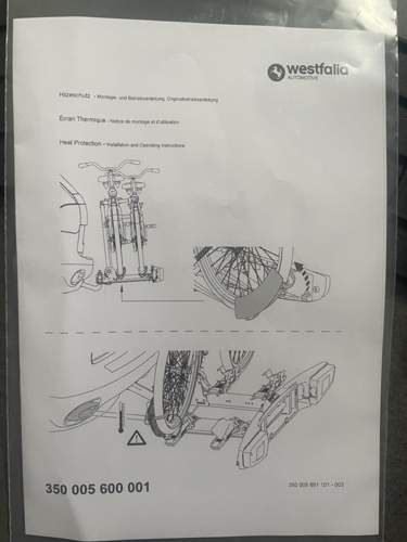

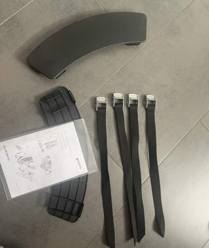

Aus Zufall hatte ich im Internet nun noch eine weitere Möglichkeit zum Hitzeschutz der Fahrradfelgen/Reifen gefunden / direkt bestellt und getestet und würde diese gerne mit den Interessierten Teilen.

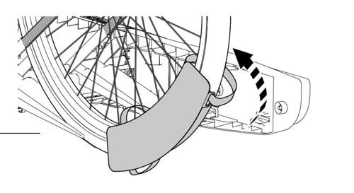

Von Westfalia wird ein Hitzeschutz angeboten (im Fachhandel erhältlich). Dieser kostet ca. ~60 EUR für 1 Fahrrad (2 Reifen) und wird mittels Haltebändern an den Rädern befestigt (Bestellnummer siehe Bild 3).
Die Teile machen einen guten Eindruck bzw. der hitzebeständige Kunststoff fasst sich "wertig" an und ist kein wabbeliges Hartplastik d.h. wenn man den originalen BMW Hitzeschutz nicht nachrüsten möchte, dann ist das eine sehr gute Alternative (für die kombination mit 45e/50e/m60i).

Danke.
Wo hast Du es gefunden, wo wird es angeboten?
Hat das online jemand irgendwo gefunden?
Liest sich nicht uninteressant.
Das kann man tatsächlich nicht online kaufen sondern nur direkt über einen Westfalia "Fachhändler" bestellen.
Ich habe dann einfach in der nächsten WM Filiale angerufen (https://www.wm.de/de/wmse/unternehmen/standorte.html) und konnte es nach zwei Tagen dort abholen.

...sagte der lokale WM Händler mir zuerst auch. Er hat dann aber mit der "Bestellnummer" den Artikel via Bestellsystem bei Westfalia angefragt (hat 1 min gedauert) und konnte dann auch direkt bestellen..... (die Artikel Nr. bei WM auf meiner Rechnung lautet "342.00.07" / die von Westfalia 350005600001) .

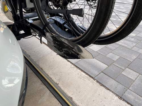

Auf der ersten Fahrt mit 45e und Thule Velospace XT3 ist mir scheinbar auf der mittleren Schiene ein Roval Traverse SL Carbon Laufrad geschmolzen.
Ich habe den Schaden diese Woche auf dem Flowtrail entdeckt und selbst mein Laufrad Spezi konnte es sich nicht erklären. Man muss es einfach mal gesehen haben um es für möglich zu halten. Da sind locker 45cm vom Endrohr Fahrerseite bis zum Laufrad.
Doch das ist das Ergebnis.
Ich denke die gefahrene Strecke macht durchaus einen Unterschied - bei uns waren die Kasseler Berge dabei und die Geschwindigkeit mit 150 Spitze auch nicht super gering.
Am Ende kommt es dann vermutlich auch auf die individuellen Umstände an, wie stark der Abgasstrom verwirbelt und wieviel Hitze der Kleber im Carbon aushält.
Sieht im Vergleich zum ersten "Opfer" hier im Thread natürlich nicht so schlimm aus aber die Felge ist wohl tot. Wenn sie brechen sollte ist ansonsten mindestens das Bike hinüber und man selbst evtl. auch ??.

Hitzeschutzschilde sollte man sich aber definitiv auch bauen oder bauen lassen.
Teures Lehrgeld die 1000€.

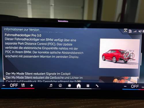

Den Abgashitzeschutz den BMW bei X- Modellen mit verkaufen möchte kann man sich getrost sparen. Eigentlich schon wieder so eine Frechheit von BMW. Ich fahre seit vielen Jahren X6, X7 und nun X5. X6 als 40d und 50i, X7 als M50i und nun X5 als M60i. Immer im Urlaub mit mehreren hundert Kilometern am Stück mit Fahrradträger. Da gab es nie ein Problem mit der Hitze der Abgase. Den Hitzeschutz kannte ich garnicht, bis mein Schwiegervater mich drauf ansprach. Der hat einen X4 M40i und fährt nun auch ohne Hitzeschutz. Wir haben beide den Träger von BMW. Wohl den Pro 2.0. Der Pro 3.0 soll angeblich jetzt ein eigenes PDC System haben. Hat mir heute zumindest mein Auto mit dem neuen Update erzählt. BMW konnte mir das aber bislang nicht mal bestätigen. 🙄
