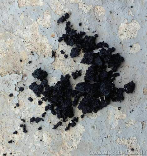

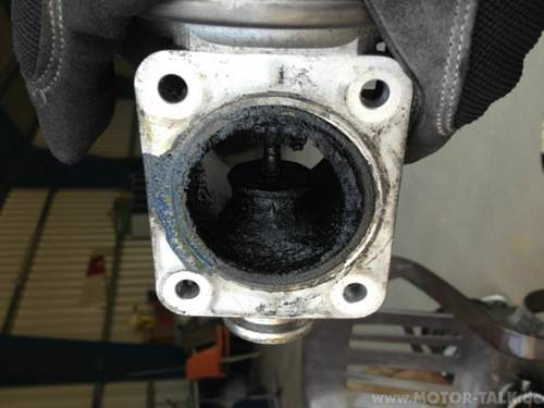

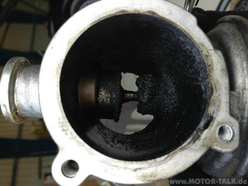

So, habe dann gestern geschafft meine ASB runter zu nehmen und die DK und das AGR Ventil zu reinigen. Nachher Bilder hab ich nicht gemacht, aber man kann sich ja vorstellen, wie sowas danach auszusehen hat - gerade wenn es so vorher ausgesehen hat 🙂
Der Belag war an einigen Stellen 8mm dick und komplett verbacken. Die Reste sieht man in Bild 3.
Die DK war auch schon leicht zugesetzt, daher ging der Motor nicht mehr richtig aus (orgelte 1-2 Sekunden nach). Nach der Reinigung ist immer sofort Schluss!
Zu der ASB und den Drallklappen folgen morgen mehr Bilder und noch eine schöne Erklärung...
ASB Seite des AGR
DK Seite - Lufteinlass AGR
Inhalt - Öl/Rußkohle
Sah bei mir genauso aus. Die ASB wird auch nicht anders aussehen, aber schön reinigen (ist zwar eine "Sauarbeit", bringt aber viel) und die Probleme dürften der Vergangenheit angehören.

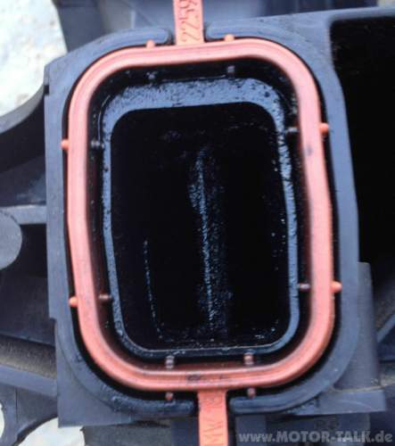

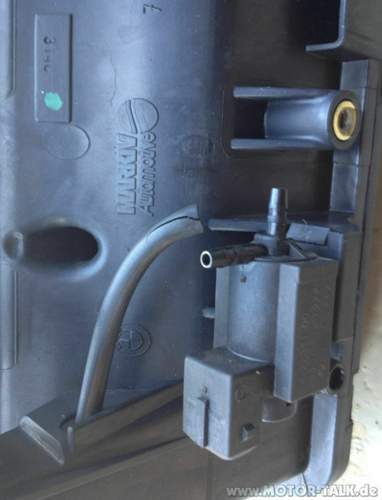

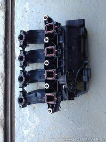

So, sorry, hat doch was gedauert. Hier noch ein paar Bilder zur ASB.
Die Drallklappen waren so verkokt, dass diese sich per Hand (und auch per Unterdruckdose) nur noch halb schließen konnten. Also, verschlossen haben die Klappen dann die Öffnung, aber dabei standen die Klappen nur Schräg -/- statt ---. Nach peniblem Abkratzen, einsprühen, herum reiben sind die Klappen wieder glänzend und lassen sich spielend komplett Schließen.
Sollte ich noch einmal die ASB abnehmen, werde ich die Drallklappen richtig ausbauen und im Ultraschallbad reinigen.
Ein anderer Fehler war, dass offenbar der Unterdruckschlauch gerissen war. Ob das beim Ausbau passiert ist oder schon war kann ich nicht genau sagen, ich hab ihn abgeschnitten und wieder drauf geschoben.
Leider hat die ganze Aktion genau nichts gebracht. Okay, der Motor geht jetzt beim Ausschalten direkt aus, allerdings lässt das auch etwas nach. Ich hatte ja alles Ölfrei gemacht, ich vermute, im Ladeluftkühler war/ist noch so viel Öl drin, dass mittlerweile wieder genügend Öl in die ASB gedrückt wurde. Beim Abschalten wird zwar der Sprit abgedreht, die Luft mit der DK verschlossen, aber die Ölrückstände in der ASB lassen den Motor leicht nachlaufen.
