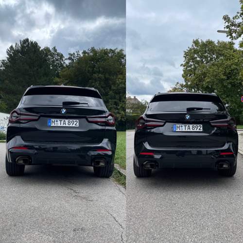

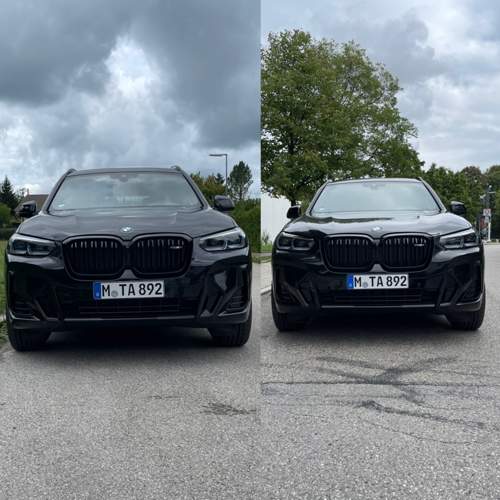

so es ist vollbracht :-)
heute die Distanzscheiben montiert und es war wirklich einfach da noch alles geschmeidig und neu ist :-)
hab mir Zeit gelassen und Schritt für Schritt gemacht!
Auf den Bildern ist der Unterschied leider nicht so krass sichtbar in echt finde ich es aber super!! :-)
Danke nochmal an die Beteiligten für dich Hilfe ;-)

Sehr schön geworden, der X3 scheint aber (mit SV) doch einen deutlichen negativen Sturz zu haben/entwickeln. Oder die Fotos täuschen.
Was fährst Du an der Hinterachse? 245? VA?
Danke!
Meinst du mit dem negativen Sturz das der Reifen unten weiter raus steht als oben?
Vielleicht liegt es echt an dem Aufnahmen?!
Fahre die Serienbereifung VA 245 HA 275
Schau mal hier, da wird es gut erklärt.
https://www.oponeo.de/.../...ver-und-negativer-radsturz-bei-fahrzeugen
Das ist möglich, wir werden es am Verschleiß sehen, wenn sich die Reifen einseitig stärker abfahren.
Ich muss gelegentlich mal schauen, welche Werte BMW in Serie angibt.
