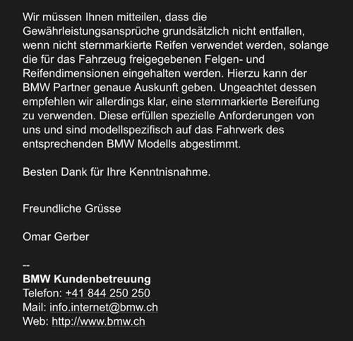

Der Händler hat mir gesagt, dass die Garantie auf dem Getriebe wegfällt, sollte man Reifen ohne Stern fahren. Die mit dem Stern seien speziell für BMW geprüft und entwickelt. Ich wollte dann die technischen Details zwischen einem Reifen mit umd ohne Stern wissen. Ausserdem wollte ich den Zusammenhang zwischen Reifen mit und ohne Stern und dem Getriebe verstehen. Leider konnte der Verkäufer mir hier nicht antworten.
Man sollte wissen, dass BMW auf den Reifen auch mitverdienen möchte. Folgedessen haben sie das clever gemacht. Jedem nun seine Entscheidung welche Reifen (mit oder ohne Stern) er kauft. Meine persönliche Meinung: Da die Sterne-Reifen länger in der Entwicklung sind (ussage vom Händler), sind diese Reifen immer Vorjahresreifen. Meine Meinung bleibt solang bestehen, bis mir jemand das Gegenteil schwarz auf weiss mit den dazugehörigen Angaben beweist.

Dein Händler hat recht, ohne Stern keine Kulanz oder Garantie mehr. Die beiden Reifen haben bis auf optisch das selbe Profil nichts gemeinsam, Gewebe, Gummimischung, etc sind komplett anders
ich muss Euch widersprechen.
Ich habe mir erstens im Kaufvertrag reinschreiben lassen, dass ich NON RUNFLAT Reifen aufziehen darf (was ich auch gemacht habe) und zweitens gibt es eine EU-Richtlinie, die es den Autoherstellern verbietet ein bestimmtes Reifenfabrikat vorzuschreiben!
Anders sieht es aus, wenn man andere Reifendimensionen - im besonderen unterschiedliche, die nicht in den Papieren eingetragen, oder von BMW freigegeben sind. Da geht es ausschließlich um den Abrollumfang, denn unterschiedliche Abrollumfänge mögen die X-Drive bzw. die Allradsysteme nicht - davon werden diese kaputt!
bg Tommi
BMW legt insbesondere Wert auf den Stern bei der Mischbereifung, weil eine Abrollumfangoptimierung garantiert ist und die zulässigen Toleranzen, die für den xdrive kritischer sind, minimiert sind.
Dennoch werden ja auch Komplettradsätze von BMW verkauft, die gar keinen Stern haben. Und dann??? Sind allerdings dann oft tatsächlich keine Miischbereifungen, siehe zB 20 Zoll Winterräder mit Pirelli Scorpion im Falle des G01.
Hatte genau deshalb BMW (Schweiz) mal angeschrieben, im Anhang die Antwort…
