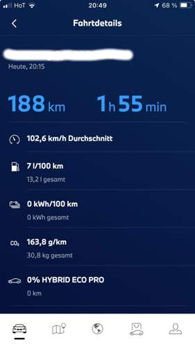

Fahrtprotokoll von soeben:
Start auf Seehöhe 262 m
Ziel auf Seehöhe 636 m
Auto voll beladen
2 Alpenhauptkämme überquert
Auto voll besetzt, Sommerreifen
Akku beim Start leer
Edit: bei der Hinfahrt mit 90 % Akku hatte ich 5,2 l/100 Verbrauch.
Verbrauchsprotokoll App
