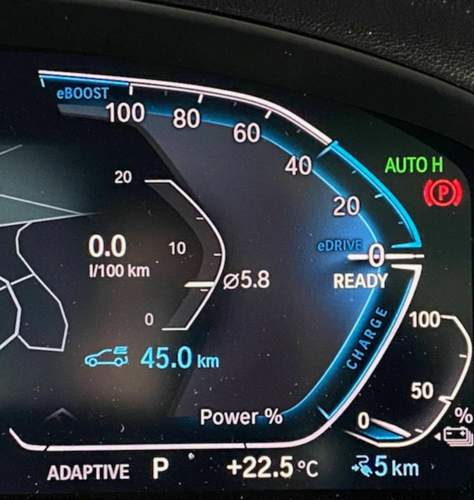

Habe das Auto jetzt seit 5 Wochen. Meine angezeigte elektrische Reichweite lag bisher max. bei 38 KM. Mein Fahrprofil würde ich als relaxed beschreiben. ;-)
Wie sieht das bei euch aus?
Seit 13.03. habe ich meinen 30e. Im Schnitt habe ich 33-35km Reichweite. Fahre aber schon Durchschnittlich ...
Hatte mir ein bisschen mehr gewünscht. Aber bin nicht unzufrieden. B-)
45 bis 48 zeigt er mir doch recht häufig an, unter 40 habe ich das nur direkt nach Auslieferung gesehen. Bei mir ist von „zügiger“ Fahrt mit 180 oder gemütlichem dahingleiten alles dabei.
Bei mir werden in der Regel über 50 km angezeigt - in der Spitze einmal glatt 60.
Hat aber auch was mit meinem Fahrprofil zu tun.
Fahren kann man die aber nie, da sind nur so 45km im Schnitt möglich.
Mal sehen, wie es im Winter ausschaut.
Akku voll geladen rd. 44 km, bei dem derzeitigen Wetter mit stets „hart arbeitender“ Klimaanlage finde ich dies ordentlich. Toll finde ich, dass auch während der Fahrt ordentlich rekuperiert wird.

Mir werden nach voller Ladung zwischen 36 und 46 km Reichweite angezeigt. Die realistische Reichweite liegt aktuell bei circa 45 km bei vorausschauender, umweltschonender Fahrweise (M-Paket, 20 Zoll, vorne 2,7, hinten 2,9).
