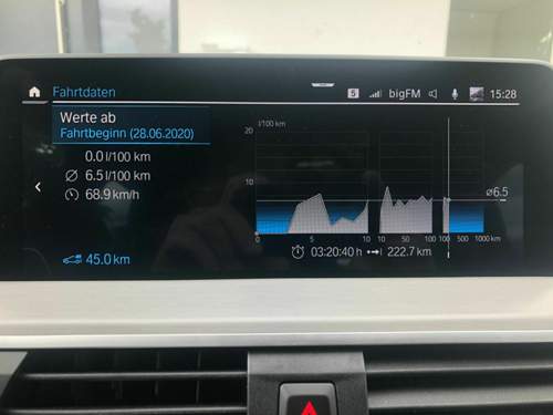

Gibt ein neuen Verbrauchsrekord.
Feldberg->Heilbronn Ca. 222km
Davon 90km Landstraße, Rest 130km/h Autobahn
Comfort Modus, Klima an, 4 Personen inkl Gepäck.
Akku bei Abfahrt komplett leer...
6,5l :-)
Bin sehr zufrieden!

@iomaju schrieb am 28. Juni 2020 um 18:10:30 Uhr:
6,5l :-)
Bin sehr zufrieden!
Iomaju
mit leerer Batterie über 3 Liter weniger wie ein X3 20i im Durschnitt laut Spritmonitor braucht?
und das bei viel mehr Gewicht plus 4 Leute mit Gepäck.
Muss dann aber mindestens 200 km Bergab gegangen sein :-) :-)
Gruß Klaus
