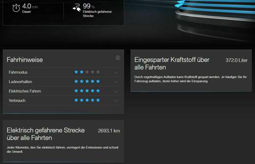

@b.808 schrieb am 2. Oktober 2020 um 10:42:36 Uhr:
Ich hätte da mal eine total blöde Frage, aber wie weiß ich wieviele km ich mit dem Verbrenner unterwegs bin bzw. wieviel mit dem Elektro und kann man irgendwo auslesen, wieviel kWh ich bereits geladen hab?
danke Euch
lgb
Da gibt es zwei Wege bzgl. dem Elektroverbrauch:
Über das connected_drive Portal ist die Gesamtleistung der elektrischen Strecke sowie der eingesparte Kraftstoff ersichtlich (sh. Anhang 01), über die My BMW App wiederum kann man pro Monat die gesamt geladene elektrische Energie einsehen (sh. Anhang 02).
Connected_drive_portal
My_BMW_APP

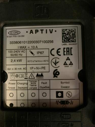

Welche Farbe hat eigentlich das Schukoladekabel? Das im Vorführwagen hatte zum Auto hin Gelb. Im Teilekatalog ist es schwarz abgebildet. Gibt es verschiedene Versionen?
Vom Schukostecker bis zum Ziegel ist das Kabel schwarz. Danach gelb
Genau so war es. Hab es jetzt im Internet gefunden das "Gelbe". Ist von Delphie mit der Teilenummer 6818619? Kann das jemand bestätigen?
Im Teilekatalog finde ich aber aktuell kein gelbes nur ein "schwarzes" ..... gibt es da ein Nachfolgemodell?
https://www.leebmann24.de/...-2-ladekabel-61448626485-61446818619.html
Ich hab mal schnell Fotos von der Rückseite des Ladeziegel gemacht. Evtl. hilft dir das weiter
Oh vielen Dank super
Scheinbar gibt es da mehrere Versionen der "Ladeziegel".
