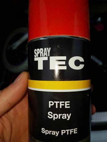

War heute unter dem auto wegen kraftstofffilter wechseln. Habe mir die achsmanschetten mal angeguckt. Auf der rechten seite hatte die manschette zwischen den faltbelägen ordentliche reibspuren. Habe radseitige und getriebeseitige manschetten richtig mit wd40 eingerieben. Werde es mal die nächsten tage beobachten.

Ich war bei meiner Werkstatt und habe von den Erfolgen mit dem Einreiben der Achsmanschetten mit WD40 erzählt, der Werkstattleiter rät aber ab, da sehr viel Stau angezogen wird. Man soll ein bestimmtes Produkt von Audi nehmen. Beim nächsten Termin werde ich ihn bitten, dies zu probieren.
aj caramba, das entwickelt sich ja schon zu einer Wissenschaft. Sowas kann aber auch bei einem Auto in der Klasse passieren, ist ja kein Premiumfahrzeug.....[sarkasmusEnde].....Wäre hilfreich zu wissen was von Audi da empfohlen/verwendet wird.
Genau das mit diesem speziellen Spray hat man mir auch erklärt. Steht bestimmt irgendeinem TPI auf den die zugreifen.
Hatte eigentlich gehofft mit WD40 könnte ich es lösen beim Radwechsel, aber nun bin ich unsicher.
Ich glaube ich werde nochmal einen neuen Versuch starten beim Händler. Warum werden nicht die Manschetten einfach gewechselt? Scheint ja bei vielen kein Problem zu sein. Vielleicht gibt es Manschetten mit und ohne Geräuschen auf Grund Qualitätsmängeln der Zulieferer.
@frslo schrieb am 03. März 2017 um 18:47:25 Uhr:
Hatte auch gedacht das es ziemlich viel staub und dreck anziehen wird. Gestern war ich unterm auto, da war absolut nichts. Kein dreck und staub. Mann hat auch nicht gesehen das vorher wd40 eingesprüht wurde.
Habe auch gleich das ptfe spray eingesprüht.
Die wollen bestimmt das wir es bei denen kaufen.
Wd40 2-3 €
Ptfe spray 5-10 €
Bei Audi wahrscheinlich 20-40 €
Geräusche sind bei mir immer noch nicht da.

Welches PDFE- Sprache hast Du gekauft?
@frslo schrieb am 05. März 2017 um 14:9:02 Uhr:
Denke du meinst ptfe spray ;-)
Habe es im baumarkt gefunden.
welche Manschetten hast du alles eingesprüht? Ich habe die die relativ nah dran am Rad ist (Achsmanschette denke ich). Kommst du an die anderen gut ran oder muss die Abdeckung runter?
Ja die radseitige achsmanschette. An die getriebeseitige manschette kommt mann sehr schlecht dran. Habe es ohne die verkkeidungen abzumachen soweit es geht draufgesprüht.
Denke aber das die geräusche von der radseitigen kommt, weil die getriebeseitige beim lenken nicht so viel belastet wird.
