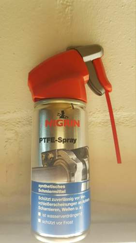

gibt es ein Update ob das Wummern noch da ist?
Habe mir das hier gekauft. Mache ich drauf, wenn die Sommerreifen drauf kommen...
@MS42:
wäre interessant, ob noch alles ruhig mit wd40 ist.
Immer noch keine geräusche.
Toi toi toi
Hoffe das bleibt so.
Bei mir scheint sich das problem gelöst zu haben.
Immernoch keine geräusche
Hoffe es hilft bei euch auch
Nochmal zum Verständnis, habe vorhin mal ein Blick bei volleinschlag hinter das Rad gewagt.
Du hast doch die große Manschette direkt hinter der Bremsscheibe eingesprüht? Oder auch die kleinere dünnere weiter hinten?
Ja die große manschette direkt hinter dee bremsscheibe
Also, habe mir heute ein Silikon-Spray von Nigrin besorgt und schmiere die Manschetten so richtig ein. Werde morgen nach dem Reifenwechsel berichten.
Ich habe heute auch den Reifenwechsel hinter mir.
Die Lamellen sind von altem Dreck befreit und mit dem PTFE Spray satt eingesprüht.
Ich freue mich morgen auf die erste Fahrt...
Da bin ich gespannt.
Bitte berichten.

Ich auch, werde es dann auch durchführen.
Soooo... heute morgen erst ein wenig blöd geguckt, als die Geräusche erstmal noch da waren. Ich meine aber zum Ende der Fahrt nix mehr gehört zu haben. Werde heute Nachmittag nochmal genau hören.
Bin noch skeptisch.
@Touranfahrerin schrieb am 28. März 2017 um 08:12:19 Uhr:
Bin noch skeptisch.
Und?
Themenstarteram 28. März 2017 um 18:26
Hallo Touranfahrerin, bist Du nun niedergeschlagen oder hattest Du Erfolg?
hmmm... bislang war nichts zu hören. Bin extra ohne Musik zurück gefahren ;)
Morgen früh wird weiter beobachtet. Immerhin waren heute Nachmittag 15 Grad.
Aber ich bin guter Dinge, dass es ein Erfolg war...
leider waren die Geräusche heute Morgen wieder klar hörbar.
Ich bin auf Eure Ergebnise gespannt.
