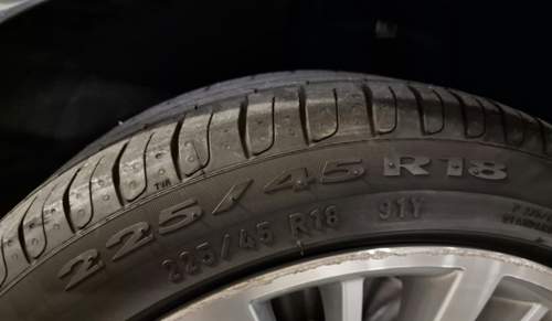

Hallo zusammen
Ich habe eine Wummern von vorne.
Radlager sind es nicht.
Es ist bei den Winterräder und Sommerräder.
Auf dem Fahrersitz ist es deutlicher zu hören.
Was könnte das sein, irgendwas im Motorraum?
Sägezähnbildung ?
Danke euch. Gruss Dani

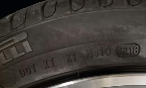

Mein erster Gedanke war, die Bereifung ist schuld DOT 2017 (oder sogar2016?)
Aber nun ist es auch bei den Sommerräder. DOT 2018
Probier mal einen ganz anderen Satz Reifen. Vielleicht sind einfach beide Sätze extrem laut.

Hatte ebenfalls nach dem Wechsel auf Sommerreifen ein Wummern von vorn feststellen können.
Ich dachte zunächst, dass es vll. am Reifenalter oder an einem Sägezahn liegt oder einfach an den im Sommer größeren und breiteren Reifen (18" zu 16"😉.
Als erste Lösung habe ich die Radnabe und die Felge erneut mit der Drahtbürste ordentlich gereinigt. Zusätzlich habe die Reifen einmal auf der Achse vertauscht. Also links nach rechts und umgekehrt. Meine Sommerreifen sind jetzt auch schon in der 4. Saison mit ca. 4,5mm Restprofil und aufgrund der Mischbereifung immer an derselben Position montiert gewesen.
Beim ersten Wechsel vor zwei Wochen waren die Reifen dann aber nicht mehr an der selben Position wie die letzten Jahre. Daher der Tausch auf der Achse - so meine Idee.
Was soll ich sagen - danach war das Wummern weg.
Vll. probierst du das erstmal bevor das große "Teiletauschen" los geht.
Viel Erfolg!
