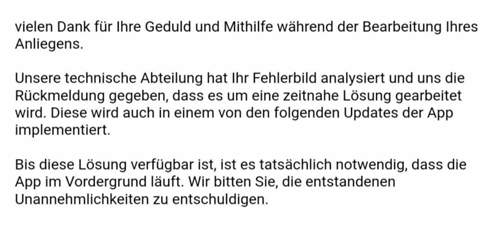

Bei mir ist die Kunst, die App nicht in den Hintergrund zu schieben und ihre Funktion per Energiesparmodus auszuhebeln.
