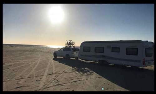

Nur mal so : Haben jetzt knapp 1500 km hinter uns, mit Übernachtung . Stromversorgung hat geklappt nach dem kleinen Umbau :-) jetzt noch 281km und dann ist die Costa Brava in Sicht 😎 machen jetzt kurz Pause , kurz vor Montpellier.
Neid!!! Ich muss noch ein wenig warten, dann gehts ähnlich ausgestattet auch Richtung Mittelmeer.
Zum Vorglühen fahren wir wenigstens übers WE schon mal mit Wowa los.
Sieht prima aus. Die guten Milencos, sind auch im Einsatz 😉
