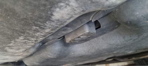

Also bei meinem S211 aus 2006 ist im vorderen Bereich der Achse direkt zentral ein Aufnahmepunkt.
Welcher auch mit montierter Geräuschkapsel direkt zu nutzen ist...
@DocPepper72 danke für das bild
@Mr.Wolfman ok, bei meinem vormopf scheint es noch nicht so zu sein.
Dann hast du einen besonderen Vormopf, ich habe auch einen und bei dem gibt es diese Wagenheberaufnahme auch.
Gut möglich dass du diesen Aufnahmepunkt auch als Ersatzteil bei MB kaufen kannst.
Habe an meinem W210 diesen auch sozusagen nachgerüstet...
So sieht das Ding aus.

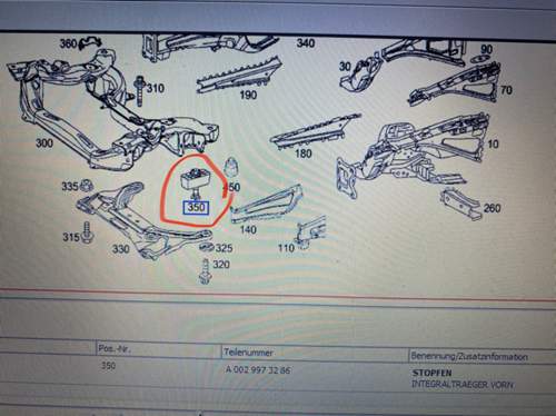

Die zentrale Wagenheberaufnahme hab ich bei mir auch noch nie gesehen oder übersehen :-) Muss ich beim nächsten mal genau schauen. Müsste dann ja der hier im Foto sein?
Ja.
also pos.nr 350 "stopfen" hab ich natürlich dran. mir ist irgendwie mulmig da nen heber dranzusetzen. muss das plastik vorher ab oder einfach drunter und hoch?
Einfach genau daran aufbocken. Haben alle schon 100x gemacht. Sei doch froh, dass es diese Zentralaufnahme gibt.
Hab ich letztens das erste mal gemacht. Geht wirklich prima.
