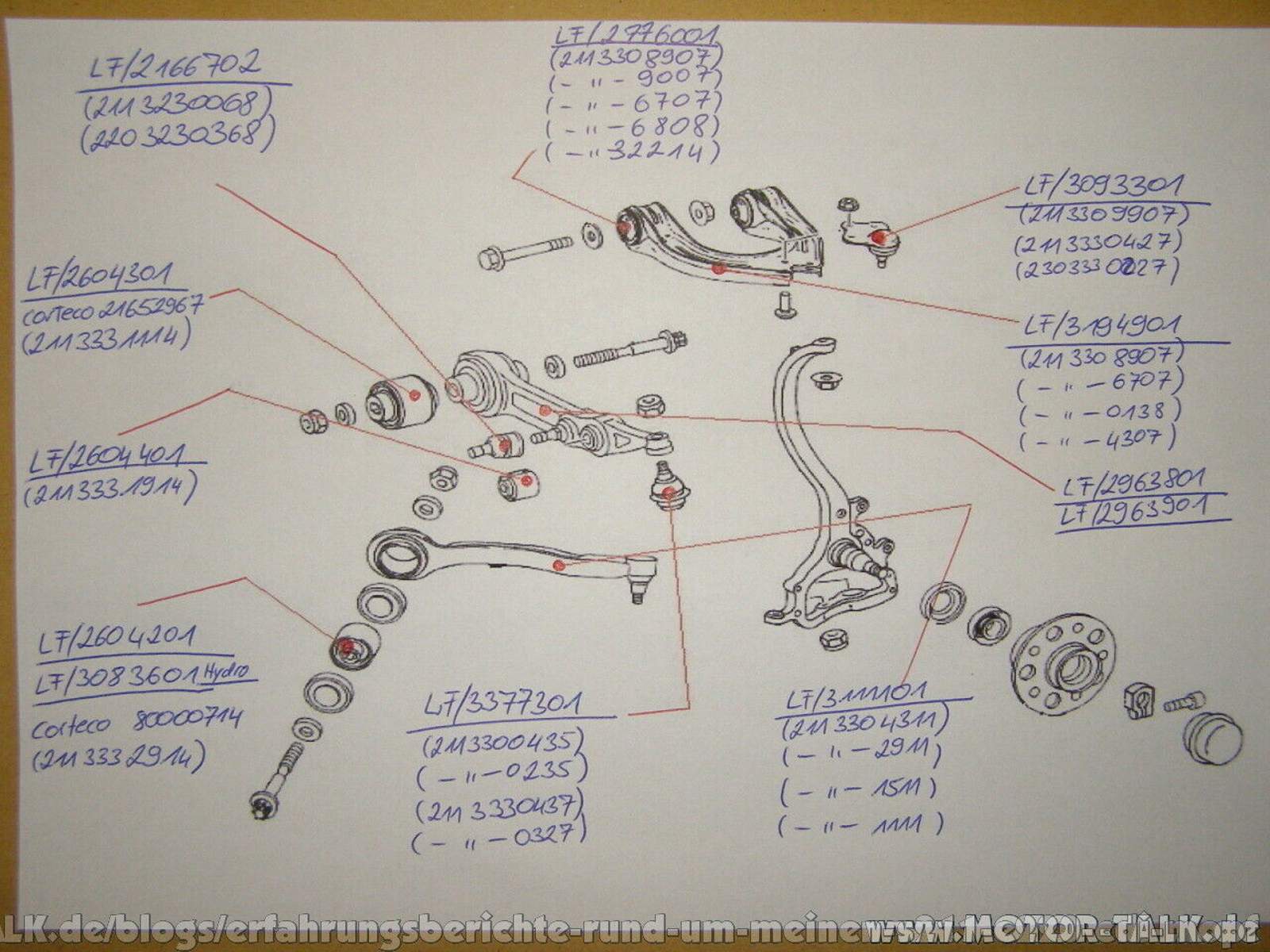

Im Blog von heizölraser ist ein Bild der Vorderachsteile und sämtlichen Komponenten und Teilenummern, die debil-bre mal zusammengestellt hat:
Vorderachse W211 mit TeilenummernVorderachse W211 mit Teilenummern

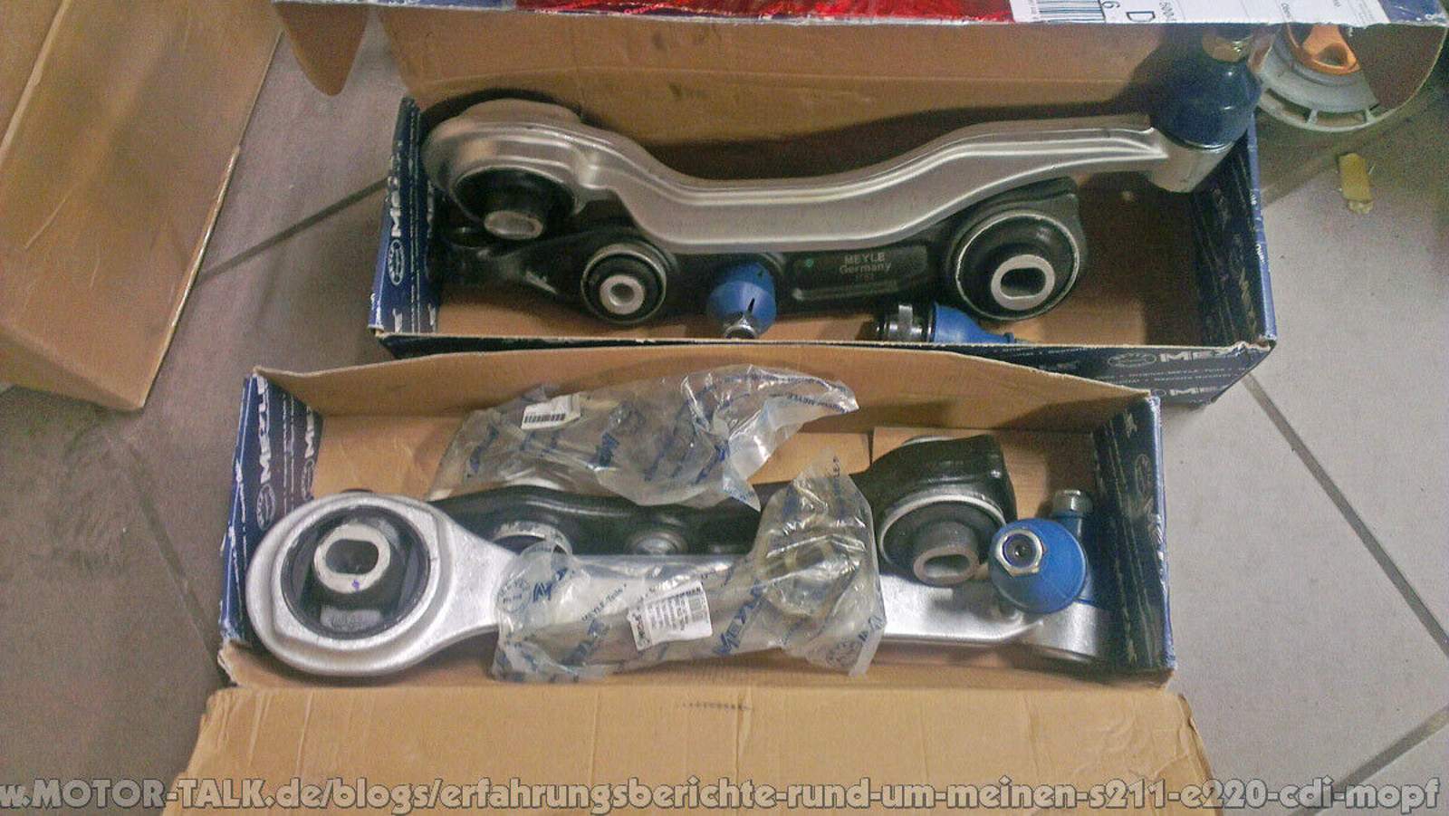

Ich habe mich komplett für Meyle entschieden und die Teile in der Bucht besorgt. Mit Versand habe ich für alles 471,35 EUR bezahlt:
Meyle HD Traggelenk
Meyle Querlenker vorne

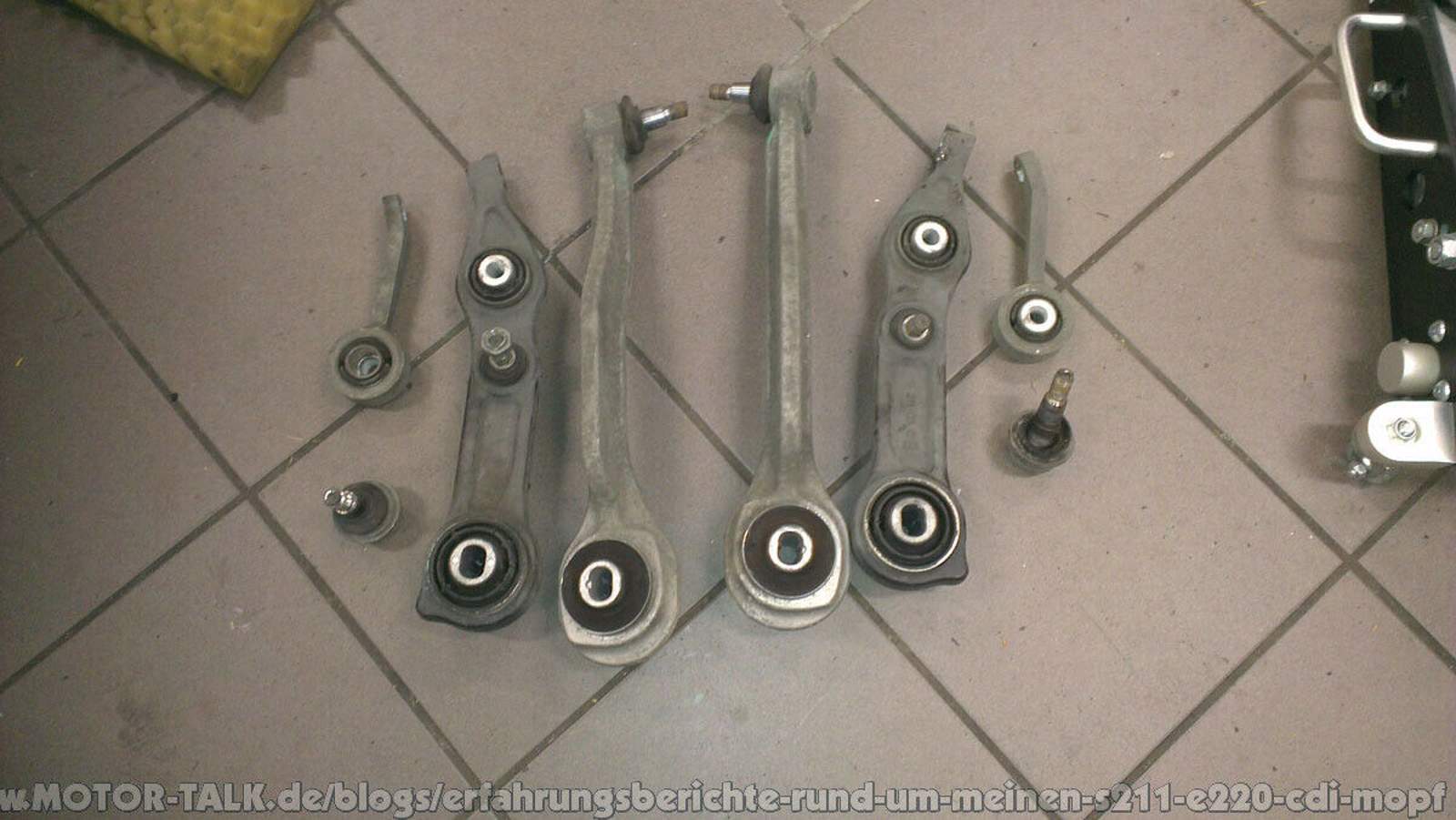

So sahen die neue Teile dann aus:
Neue TeileNeue Teile

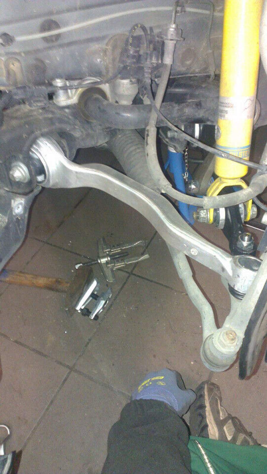

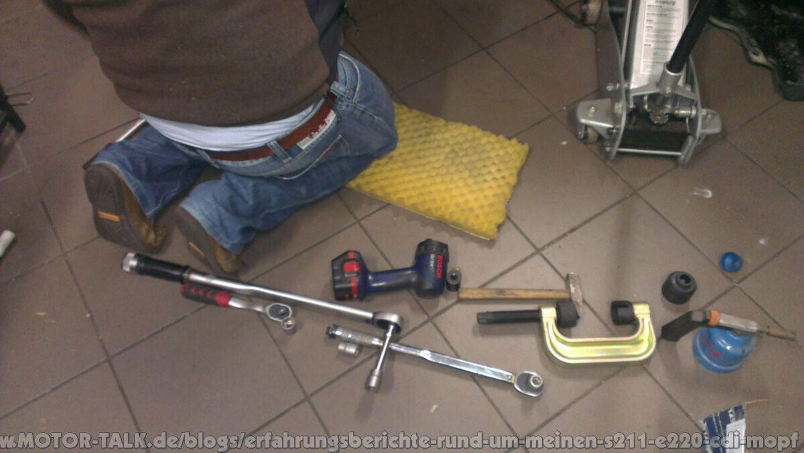

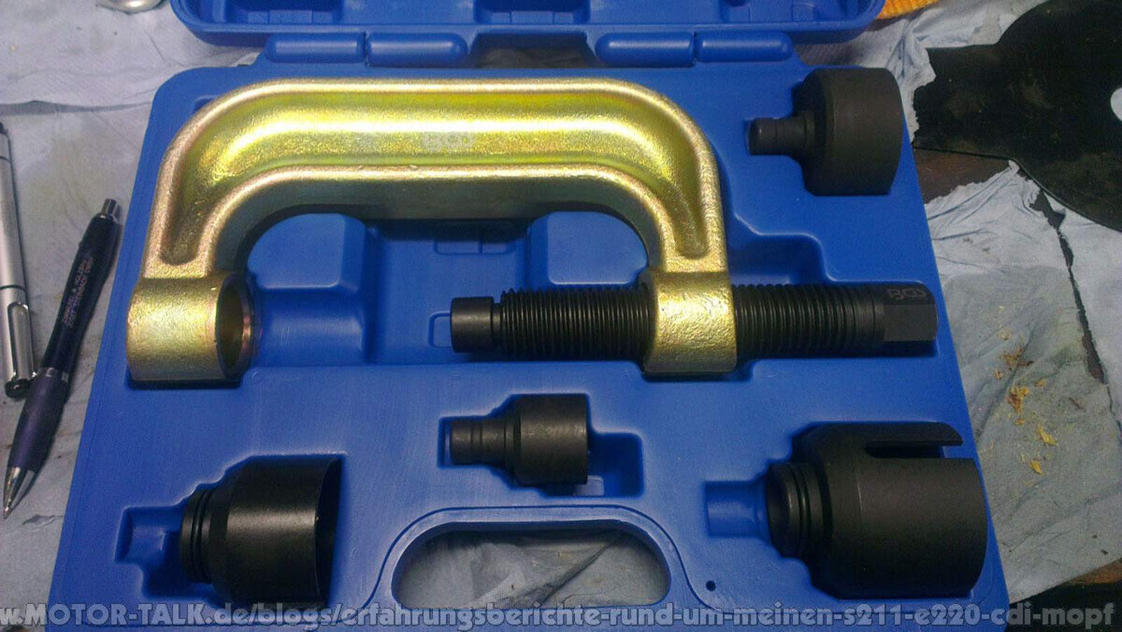

Außerdem habe ich von BGS das Traggelenk Abzieher Werkzeug für 120,95 EUR besorgt:
BGS Traggelenk WerkzeugBGS Traggelenk Werkzeug

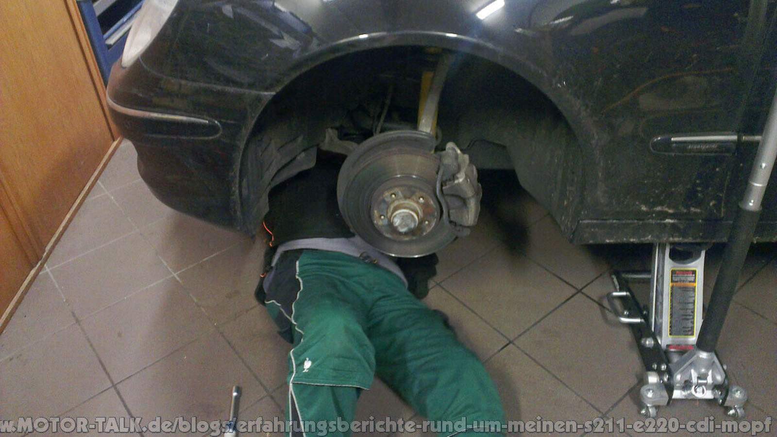

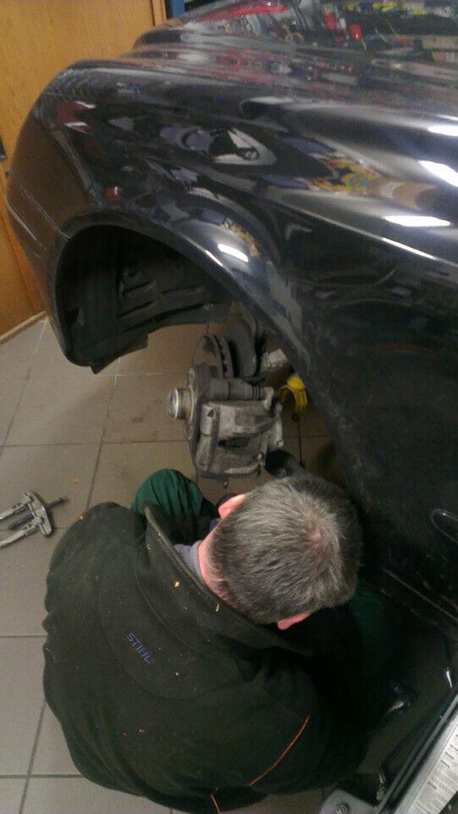

Als erstes haben wir die beiden Unterbodenverkleidungen abmontiert und die vordere Radhausverkleidung damit man an alle Schrauben kommt.
Sippi-1 unterm AutoSippi-1 unterm Auto

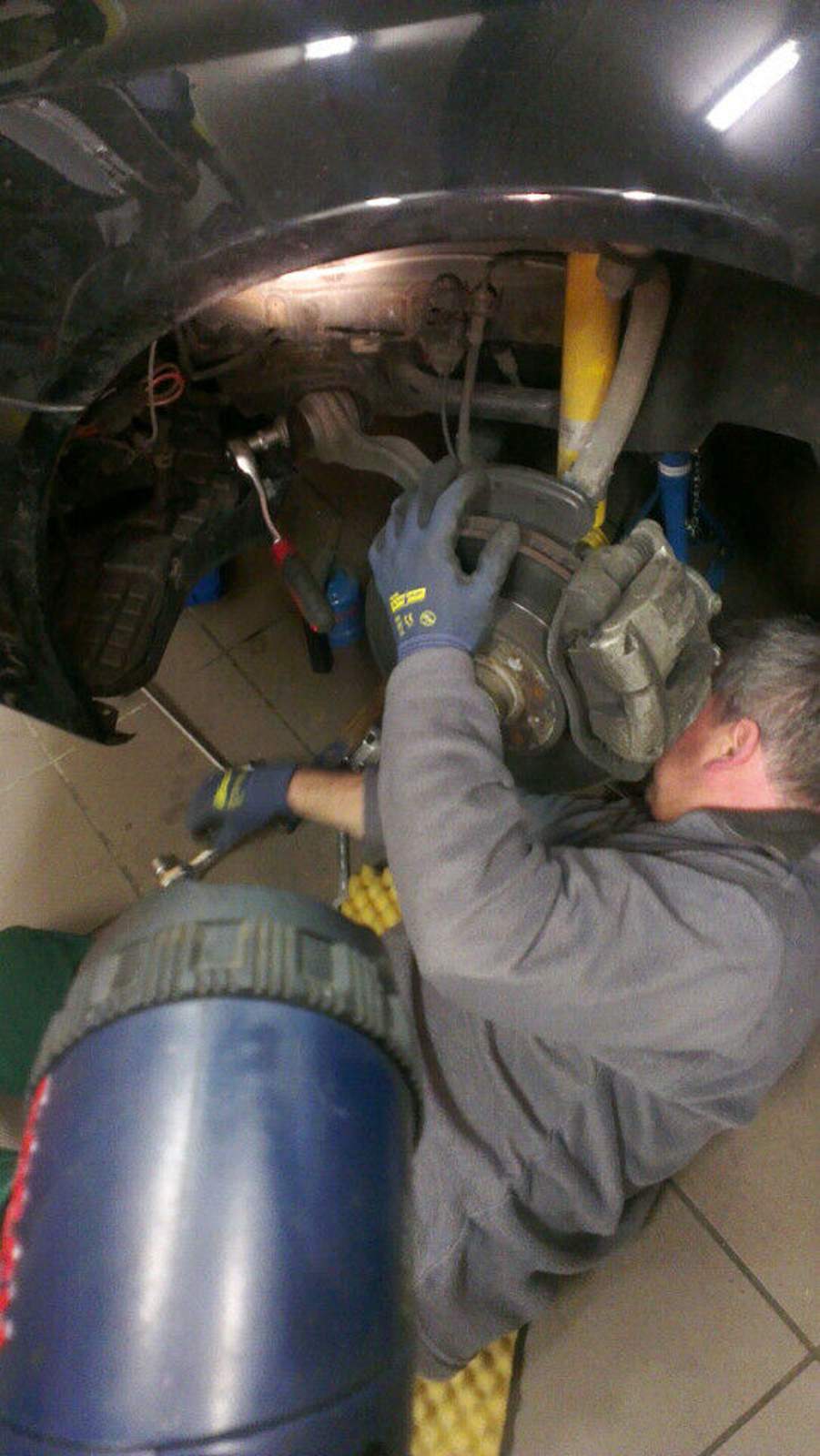

Anschließend konnte der untere Querlenker hinten ausgebaut werden. Dazu müßen außerdem die Koppelstange und das Federbein am Querlenker gelöst werden. Die Koppelstange wurd auch am Stabilisator abgeschraubt, da diese ja auch gleich mitgetauscht wurde. Den Abzieher um den Querlenker vom Traggelenk zu lösen hatte Sippi-1 natürlich auch in seiner Werkstatt. Mit ein wenig Geduld war dieser dann auch gelöst...

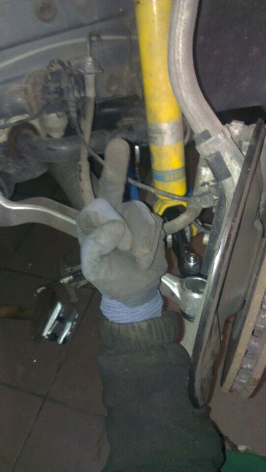

Sippi-1 gibt allesSippi-1 gibt alles
Nun kam das sagenumwogene Traggelenk-Werkzeug zum Einsatz. Leider ist das Gewinde nicht fein genug, um einen Druckluftschrauber nutzen zu können. Das Aus- und Einpressen ging aber relativ reibungslos... Es war halt nur ordentlich Muskelkraft nötig... 😁
Zum Schluss war der Ausbau der Zugstrebe dran. Daraufhin konnte wieder alles zusammengebaut werden: neue Zugstrebe, Querlenker, Koppestange und Federbein wieder besfestigen. So sah es dann ferig aus:

Neuverbaute TeileNeuverbaute Teile

AltteileAltteile

Fri Jan 11 23:41:20 CET 2013    |    Provaider
Ihr arbeitet ohne zusätzliche Sicherung unter dem Fahrzeug bei einem Hydraulischen Heber? Wer Geld hat für Meyle HD teile kann sich auch noch zwei Unterstellböcke kaufen, die sind nicht wirklich teuer und machen das ganze sicherer.
Fri Jan 11 23:47:26 CET 2013    |    Sippi-1
Sorry, aber mach deine Augen auf, dann siehst du auch den Unterstellbock!!!!!!!
Er ist blau!!!
Das FZ stand auf dem Bock, der Wagenheber war teilw. entlastet.
Bitte 😎
Sat Jan 12 00:52:41 CET 2013    |    Provaider
Naja ich war wohl vom Mittelfinger abgelenkt 😉
Dann ist ja alles cool. Mit sowas ist nicht zu Spaßen

Sat Jan 12 09:05:58 CET 2013    |    krotzn
Er ist blau!!!
Bitte
Ehrlich gesagt sieht man den Bock auf den anderen Bildern besser. Aber das Bild hat auch was.... 😁

Nie, nie, nie unter ein Fahrzeug legen, wenn es nur auf einem Rangierwagenheber steht!
Das ist LEBENSGEFÄHRLICH!!!!!

Ein-Auspresswerkzeug für untere Traggelenke ca. 50 €.
