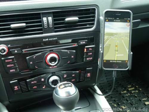

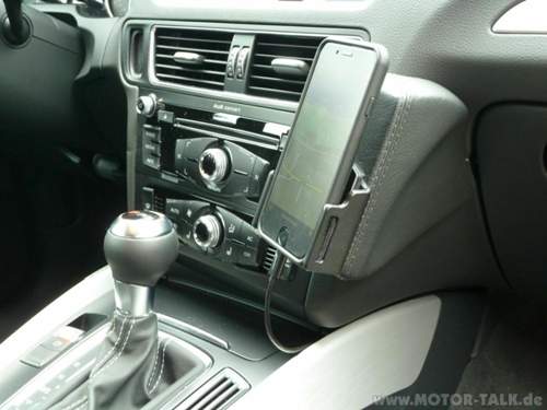

so hab ich es gemacht:
- Kuda Echt-Leder-Konsole
- Brodit handyspezifischer Halter für iPhone mit Schutzhülle
- 2m USB-Lightning-Kabel, Apple zertifiziert (in der Mittelkonsole eingesteckt, und Kabel weitgehend unsichtbar verlegt)

Die Lösung gefält mir gut. Wo genau hast Du das USB kabel in der Mittelkonsole eingesteckt?
Unter der Mittelarmlehne befindet sich eine Bord-Steckdose, die mit der Zündung ein- und ausgeschaltet wird. Dort habe ich ein USB-Ladegerät eingesteckt.
Gruß,
DD

Lässt sich das Kabel leicht unter der Verkleidung verlegen oder muss man da was abbauen?
Steffen
Man muss nichts abbauen, nur die "Trennstelle" der Mittelkonsole (Bild 2 unten rechts) auseinander clipsen. Das Kabel habe ich dann von dort an der Seite bis nach hinten zwischen Teppich und Mittelkonsole geschoben. Das Ganze dauert max. 2 Minuten.
