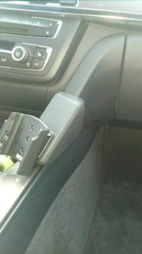

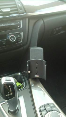

Habe nun auch meine Lösung gebaut.
- Kuda Echtleder Konsole (ca 35 Euro)
- Brodit-Schale (Handyspezifisch, um 360° drehbar)
- Flachband USB Kabel zum Laden
Verbindung zum BMW über Bluetooth (Deezer, B*****.de
Einbau denkbar einfach. Man entfernt die Abdeckung direkt unter der Hochglanz-Zierleiste auf der Beifahrerseite (ist nur gesteckt). Dann kann man das Kuda-Teil montieren (Anleitung lag bei), ist allerdings nur geklemmt. Auf den Mount schraubt man die Ladeschale / das Kugelgelenk. Das kabel liess sich gut durchführen (Strom von der 12V-Ladebuchse im Beifahrer-raum.
Direkt im Sichtfeld / vorm Navi möchte ich das Handy nicht mehr haben. Es lässt sich bequem, ohne die Sitzhaltung zu verändern, vom Fahrersitz bedienen.Strom wie gesagt kein Problem. Keine Einschränkung sonstiger Funktionalitäten wie Lüftung, Becherhalter, Idrive oder Schaltung. Einzige Einschränkung: Der Beifahrer könnte mit seinem Knie an der Konsole lehnen (halb so wild).
Lässt sich zudem rückstandslos entfernen, da maßgeschneidert und daher sehr passgenau!
Preislich circa 55€ für alles und Montage in 5-10 Minuten.

Ist der Farbton (Halterung <->Armaturenbrett) gleich, oder nur ähnlich.
Auf dem Fotos sieht die Halterung irgendwie deutlich heller aus.
Nein das ist der Blitz bzw die unterschiedliche Reflexion der Oberflaechen. Sieht nahezu aus wie aus einem guss. Das Armaturenbrett ist ja bekanntlich Plaste, der Mount ist Echtleder, gibt es auch als Kunstleder.
Das Bild im Shop-Link bildet es besser ab.

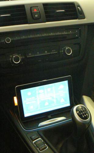

Auch Stromanschluß (12V>5V) seitlich und ein Kugelgelenk wären da doch möglich ?
Ich wollte nur einen "allgemeinen Denkanstoß" für weitere Befestigungsmöglichkeiten geben.
Daß meine Bastlerlösung für ein (präzise geeichtes) "Voltmeter aus der Schrottkiste" nicht passt, ist mir klar.
Auch bin ich Nichtraucher und brauche den Zigarettenanzünder sonst nicht .
Mal 2 Bilder, daß du ungefähr siehst, was ich meine.
Mein "Privatnavi" mußt du dir natürlich wegdenken - ist auch eine Bastlerlösung.
