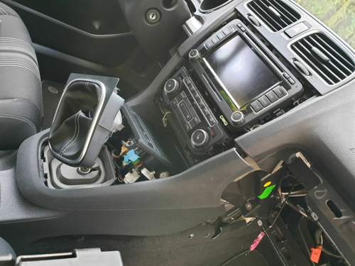

Ich bin seit gestern stolzer Besitzer eines Golf 6 und frage mich, was dieses Ding da über den Handschuhfach macht?! Soll wohl eine universelle Handyvorbereitung sein, allerdings habe ich keine Ahnung, wo ich da einen Adapter oder ähnliches her bekomme. Ich habe ein iPhone 11 und es würde mir schon reichen, wenn ich dieses Teil als Handyhalter verwenden könnte. Jemand ne Idee wo ich einen passenden Adapter her kriege oder nach welchen Stichworten ich suchen könnte?

Könnt ihr vergessen.
Außer ihr habt Nokia 6230 und co.
Dafür braucht ihr dann noch die korrekten Adapter.
Könnte sein, dass das Iphone SE klappt, da es ja wie das 5er von der Form ist.
Habe meine abgebaut.
Man braucht nur einen neuen Rahmen fürs Hanschuhfach und ein wenig Zeit. Kopplung per Bluetooth ging bei mir mit dem RNS510 weiterhin.
Sah deutlich besser aus.

Hm okay ... nicht die Antwort, die ich erhofft hatte :-(
Danke dir jedenfalls mal für die Info. Sieht nach ner Menge Arbeit. aus auf deinen Bildern
[Von Motor-Talk aus dem Thema 'Handyvorbereitung Golf 6' überführt.]
Hab nur eine universalhalterung gefunden die reinpasst wenn man 2 kleine zapfen wegmacht.
