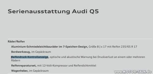

@Q5Barbara
Wie kommst du dadrauf?
Laut Räuber ist sie schon immer dabei.
Hier kannst du auch sehen, das sie dabei ist.

Das ist aber komisch, auch wenn ich einen SQ5 habe. Den hatte ich im Februar bestellt und da gab es für den Q5 schon Serie egal wie und was du da bestellt hast.
Zuvor hatte ich nie darauf geachtet.
Laut der Aussage von @Räuber auf der zweiten Seite, ist es schon von Anfang an beim Q5 so.
Reifendruck-Kontrollanzeige ist schon immer Serie.
Außer beim Hybrid, da war es erst nicht.
Preisliste-08-2009

Hallo Toco,
2 Beiträge oberhalb hat doch Roland geschrieben
RDK ist schon immer Serie beim Q5
So steht es auch in der Preisliste oder im Konfigurator.
Manfred
