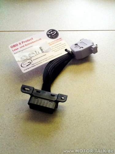

Original geschrieben von BigMäc
Original geschrieben von oliver_germany
- OBD Dose umpinnen oder umpinnen lassen
Was ist damit gemeint?
Unsere BMW werden in der Regel mit dem Laptop gestohlen. Auto aufbrechen, Alarm geht meinetwegen los, Laptop an die OBD Dose und innerhalb 5 Sekunden ist der Alarm aus. Auch bei einer nachgerüsteten CanBus Alarmanlage. Weitere 30 Sekunden benötigt der Dieb um die WFS zu knacken, einen neuen Schlüssel anzulernen, zu starten und abzuhauen. Das Umpinnen der Kabel an der OBD Buchse verhindert das, da der Stecker anders belegt wird und nur noch mittels Adapterstecker benutzt werden kann.
Link: http://marjorie-wiki.de/wiki/OBD_2_Protection_Lese-_und_Schreibschutz
Ich glaube nicht an Randale. Der Dieb hats eilig. Bekommt er die Alarmanlage nicht schnell aus und den Wagen gestartet, ist der schneller weg, als Du schauen kannst.
Ich habe es machen kassen. Im Nachbarforum geht der einhellige Tenor allerdings dahin, es selbst zu machen, weil es sooo günstig nicht ist. Zumindest günstiger als die SB bei Vollkasko. 😉
Puh, ist aber sicher auch nicht ganz unriskant, oder? Dann muss man ja jeder Werkstatt oder auch dem TÜV bei der Abgasuntersuchung sein individuelles Adapterkabel mitgeben und hoffen daß es dann auch benutzt wird. Man weiß ja nie was passiert wenn es falsch angeschlossen wird ...und z. B. Strom auf irgendwelche Datenleitungen kommt o. ä.
Dabei kann nichts passieren, weil die originale OBD-Dose hinter der Klappe ausgebaut und ersetzt wird. Die Kabel werden auf einen Sub-D Stecker gelegt und Du bekommst ein Adapterkabel Sub-D zurück auf OBD. Wie geschrieben in meinem Fall. Wie Du es als Selbstbaulösung machst, entscheidest Du.
Was kostet das Teil auf dem Bild?
Ich habe den Umbau bei der im Link genannten Firma C&S in Berlin vornehmen lassen. Waren gerade auf dem Weg an die Seenplatte in Meck-Pomm.
Umbau, Adapter, Pinbelegungs- und Codekarte zusammen für 360 Euro; ein Wort zum Sonntag wie ich finde 😰. Wie gesagt selber machen ist billiger, was ich mir jedoch nicht zugetraut habe.
