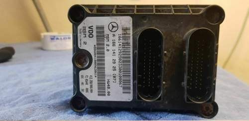

@Speedy_1304 Ich habe ein MSM2 das nicht mehr repariert werden kann. Bekam es von der Firma ecutronic zurück geschickt mit der Antwort, es wäre nicht mehr zu reparieren. Das Auto ist ein Vaneo 1,9 Benziner. Nun möchte ich mir ein MSM2 mit derselben teilenummer besorgen und die wegfahrsperre + eeprom vom alten in den neuen löten.
Die Frage ist wie komme ich an die Platine von MSM2 ohne es zu beschädigen? Hast du vielleicht Tipps oder Empfehlungen für mich?
Meinst du das funktioniert oder sollte ich mir das MSM2 lieber klonen lassen?
Im voraus Danke =)

Da kann ich Dir leider nicht weiterhelfen - sowas hatte ich noch nie offen.
Vor allem würde ich mir dann lieber ein Set mit Funkschlüsseln und WFS besorgen und komplett umbauen.
Haben die denn mitgeteilt, warum es nicht reparabel ist?
Solltest Du das durchziehen, wäre es schön, wenn Du es hier (auch fotografisch) dokumentierst.
