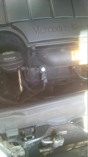

Hallo, ich habe eine Frage an die Spezialisten hier.
Ich habe einen W168 Bj. 2002 Benziner 75KW 1,6l.
Wo sitzt bei diesem Modell der LMM
Wenn er im Steuergerät sitzt frage ich mich, wie die Luft an den Plättchen vorbeiströmen kann
Danke für eure Hilfe
Img-20170904-154008
Img-20170904-164122

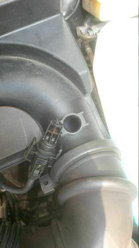

Du meinst also diesen Sensor?
Img-20170904-172501
Ja.
@rbgeissler schrieb am 4. September 2017 um 17:29:09 Uhr:
Das ist der Ansauglufttemperatursensor.
OK Peter, und wo sitzt dann der HFM?
Jetzt ist doch die Frage, hat dieses Modell keinen LMM?
So wird es dann wohl sein, denn das Bauteil oben ist das einzige, was es im Ansaugweg noch gibt, und es wird in der Tat als Ansauglufttemperatursensor bezeichnet. Ist mir aber dafür eigentlich ein wenig zu komplex.
Plättchen wie im MSM gibt es beim MSM2 jedenfalls nicht.

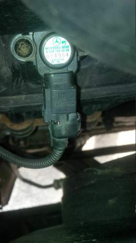

Wieviele Anschlüsse (Kabel) hat der Stecker?
also der Temperatursensor hat nur 2 Anschlüsse, wird wohl nur die Temp. messen.
Aber im Saugrohr sitzt noch ein sogenannter "Sensor Ladedruck" , da es ja kein Turbo ist, funktioniert der vielleicht als LMM???
