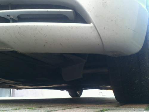

Hey leute habe noch ein Problem mit mein E46 und zwar zeigt meine Außentemperatur mir an das es -40 Grad draussen sind 🙂 Wo liegt beim E46 der Sensor? Laut google gibt es mehrere Aussagen wo der sitzen soll. Fahrerseite habe ich ihn nicht gefunden oder es ist vielleicht auch keiner mehr da, vielleicht hab ich mir den auch weggerissen. Wer weiß wo der genau sitzt und kann evtl. Bild oder kurze Anleitung mitschicken?

Schau doch einfach mal von vorne in den Kanal hinein. Man müsste den Sensor dann sogar sehen.
Sei mir nicht böse, aber vom immer noch mehr Beiträge verfassen wird sich das Problem nicht lösen. Du siehst ja, dass sich keiner ganz sicher ist. Also wirst du wohl doch mal anpacken müssen.

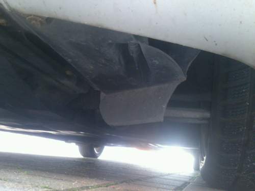

Ja habe auch grade geguckt, unterhalb der Schürze in einer Vertiefung bei meinem 330i Touring. Wie du siehst fehlt bei mir auch ein Stück Plaste......:-( Bei meinem 320i Limo den ich verkaufte war der Sensor im Luftkanal.

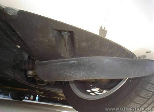

Selbst wenn er einmal links und ein anderes mal rechts ist. Vorhanden sein muss er. Also leg dich mal kurz drunter und schau nach. Bitte nicht falsch verstehen. Aber so schwer zu finden kann er ja nicht sein. Und selbst wenn er weg ist, muss ja noch ne ausnehmung vorhanden sein und vllt.sogar abgerissene kabel oder so.
Und bei dem bild von stormy und auch bei dem von mir sieht man den sensor samt ausnehmung. Ich denke wenn die ausnehmung bei dir vorhanden ist, aber kein sensor, dann wird der wahrscheinlich aus was für gründen auch immer abgegangen sein. Solltest du keine ausnehmung haben dann schau mal wie schon geschrieben wurde in den rechten und von mir aus auch in den linken luftkanal hinein.
