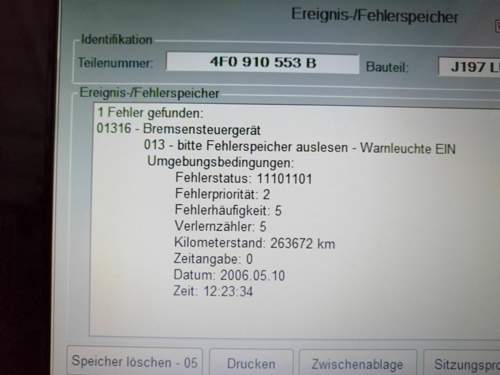

Laut Audi war das System dicht, die Leitungen am Ventilblock waren alle ok. Sobald ich rausgefunden habe, ob es das richtige Relais ist, werde ich die Geschichte mal testen. Eventuell muss man da doch noch mal mitm VCDS ran, um zu schauen. Ich hab schon auf deiner Liste geschaut,...
Also Relais hab ich getauscht, der Dicke kommt aber nicht auf die Beine. Waren gestern mal mitm Kumpel mit dem VCDS zugange....Interessanterweise blockiert augenscheinlich ein Fehler des Bremsensteuergeräts die Niveauregulierung. Lenkwinkelsensor,... füge mal die zwei Screenshots an,... hat von euch jemand ne Idee? Der Fehler lässt sich nicht quittieren, bzw. kommt immer wieder,...
Screenshot
Screenshot
Nochmal...hast DU Batterie Probleme?
Lenkwinkelsensor Fehler und Bremse kommen meist von einer Unterspannung der Batterie, lassen sich löschen indem Du eine Runde im Kreis (re/li) fährst, dann kalibriert sich der Lenkwinkelsensor wieder und die Fehler im Bremssteuergerät lassen sich dann auch löschen !
Der Eintrag im AAS von der Bremse geht dann auch zu löschen...Du musst aber direkt in den Steuergeräten löschen, Bremse lässt sich nicht über den allgemeinen Fehlerspeicher löschen !
Edit.
Beide Fehler sind von 2006 ??
Ich hatte Unterspannung auf dem System, habe ich dann behoben, das Fahren im Kreis gestaltet sich etwas schwierig, da ich das Auto, ganz ohne Luft im Fahrwerk nur schwer von der Bühne bekomme. Wo das Datum von 2006 herkommt, ist mir ein Rätsel, ich hab beim Screenshot nicht drauf geachtet, aber bei den anderen Fehlermeldungen stand das gestrige Datum,.... der Kilometerstand der Meldung entspricht dem jetzt,.... Gibt es die Möglichkeit das Fahrwerk manuell hochzufahren, dass ich von der Bühne runterkomme? Ohne gleich alle Parameter zu verstellen?

Direkt Strom auf den Kompressor sollte funktionieren, falls er läuft... und dann eine Weile Pumpen lassen, nochmal Fehler löschen usw damit Du das Menü bedienen kannst und auch die Anlage "befüllen" kannst, sonst regelt der Ventilblock ja nichts zu den Dämpfern.

Wenn er noch auf der Bühne steht sollte es mit der Lenkwinkelsensor Kalibrierung auch aufgebockt funktionieren oder nicht ?! Weil ob er nun im Kreis fährt oder aufgebockt lenkt und bisschen Gas gibt sollte doch quasi das selbe Ergebnis bringen „also doof gedacht“
Auch das werde ich später mal versuchen, Danke

So, hier mal ein, erfreuliches!, Update:
es funktioniert wieder alles!
hab mir heute bei Conrad Elektronik, ein VCDS Dongle mit Lizenz für 3 Fahrzeuge gekauft, weil ich es leid war,...
hab dann das Auto vorsichtig mit Baudielen unter den Rädern, rampen bzw. stufenweise von der Bühne und aus der Werkstatt gefahren. Bin dann, wie empfohlen ein bisschen im und um dem Hof rumgefahren, siehe da, ESP Warnleuchte ging aus. Bin dann mitm VCDS nochmal rein, alle Fehler gelöscht, kamen dann auch nicht wieder. Dann hab ich dem Steuergerät (Niveau) gesagt, es soll die Normalhöhe anfahren. Siehe dann, es funzt,.... nachdem Normalhöhe erreicht war, hat er auch die Anzeige im MMI wieder freigegeben.
Ergebnis: alles prima, alle Fahrmodi lassen sich einstellen, per MMI, wie gewünscht, und auch der Automatikmodus funktioniert....
Vielen Dank euch allen
