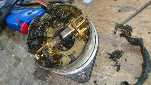

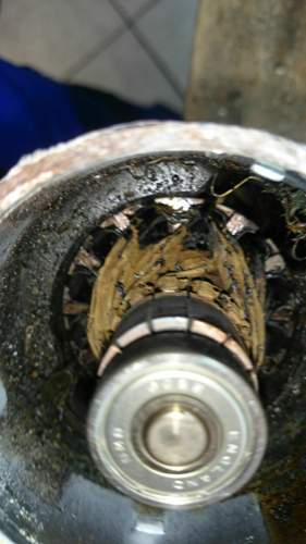

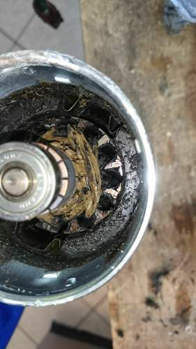

Wenn der Kompressor so lange gelaufen ist - ist er dann nicht durch?? Also ich meine auch nach all den Übertemperatur-Abstellungen?
Ich kann nur sagen wechselt das Relais vorsorglich.
Ich hatte mich damit noch nicht beschäftigt bis gestern.
Da lief mein Kompressor nachdem ich angehalten hatte weiter.
Leider hört man ihn ja während der Fahrt nicht. (was ja auch gut so ist)
Dadurch wusste ich nicht wie lange er gelaufen ist.
Die Ingenieure bei Audi haben' s auch voll drauf.
Bauen eine Übertemperaturabschaltung die nichts bringt....
Sie haben wahrscheinlich nicht damit gerechnet das ein Relais mal kleben kann.
Die Temperaturabschaltung funktioniert nur über das Relais, sehr schlau...
Ich habe noch ein paar Bilder, seht selbst..
Dsc-1677
Dsc-1679
Dsc-1680
In welchem Zustand lief der Kompressor den immer? Bei laufendem Motor oder auch schon bei eingeschalteter Zündung?
Auch bei ausgeschalteter Zündung!
Ich bin dann schnell nach Hause gefahren und habe die Batterie abgeklemmt.
Leider war es schon zu spät.
Es ist für mich eindeutig ein Designefehler in der Elektrik.
LG Carsten
