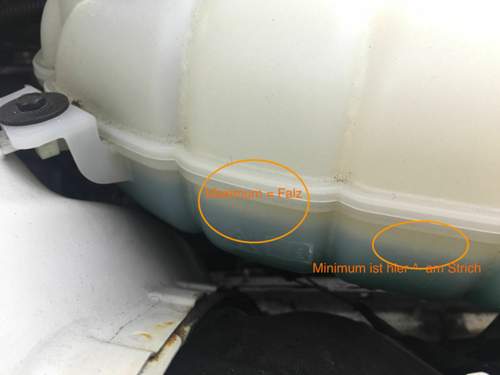

Wo sehe ich mein Kühlerwasser stand ?
BMW 3er F30
Ich hatte den e99 und da war beim Kühlerwasserbehälter dieser Schwimmer der den Flüssigkeitsstand klar angezeigt hatte. Nun habe ich den F30 und sehe keine Markierungen und kein Schwimmer. Und woher weiß ich bis zu welchen minus Grad meine Flüssigkeit aushält ?
Bitte sehr (Edit: Hier vom 330d N57 - mit demselben AGB wie der 318d N47):
Frostschutzbeständigkeit = spindeln (wurde ja schon gesagt - Messgeräte gibt´s für wenige Euro)
AGB
