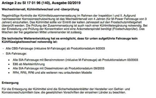

Wo sehe ich mein Kühlerwasser stand ?

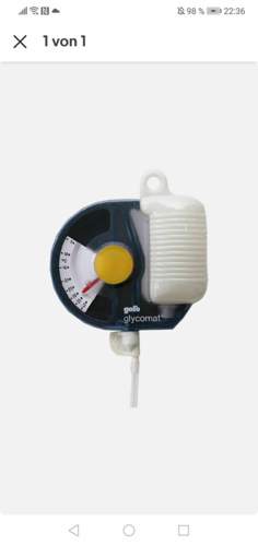

Ich hatte den e99 und da war beim Kühlerwasserbehälter dieser Schwimmer der den Flüssigkeitsstand klar angezeigt hatte. Nun habe ich den F30 und sehe keine Markierungen und kein Schwimmer. Und woher weiß ich bis zu welchen minus Grad meine Flüssigkeit aushält ?
Bitte sehr (Edit: Hier vom 330d N57 - mit demselben AGB wie der 318d N47):
Frostschutzbeständigkeit = spindeln (wurde ja schon gesagt - Messgeräte gibt´s für wenige Euro)

Es gibt bei BMW für gewisse Fahrzeuge und Flüssigkeiten eine sogenannte Lebensdauerfüllung; bei meinem E46 325xiA gilt das für die Öle im Automatik-, Verteiler-, Vorderachs- und Hinterachsgetriebe, nicht aber für das Kühlmittel, das nach Wartungsplan alle vier Jahre gewechselt werden soll.
Alle Kühlmittel enthalten Korrosionsschutzbestandteile, bei meinem E46 (z. B. Glysantin G48) sind das Silikate.
Weil Glysantin das G48 für alle BMW von 1975 bis 2019 vorschreibt, wäre das für mich ein Widerspruch, wenn das Kühlmittel beim F30 eine Lebensdauerfüllung haben sollte.
Vielleicht kann jemand Licht ins Dunkel bringen.
Aha, das wußte ich nicht.
Ich verstehe das so, dass der Zustand des Kühlmittels bei den definierten Fahrzeugen ab 09/2003 durch Sensoren überwacht wird und nicht mehr nach einem festem Zeitraum, sondern abhängig von den Einsatzbedingungen, erneuert wird.
Ich wüßte gerne, ob das dann auch für E46 ab 09/2003 gilt 😕
Kann in der Funktionsbeschreibung nichts dazu finden.
Eine Kühlwasseranalyse - wenn es das gibt - würde helfen für die Beurteilung des Korrosionsschutzes.
