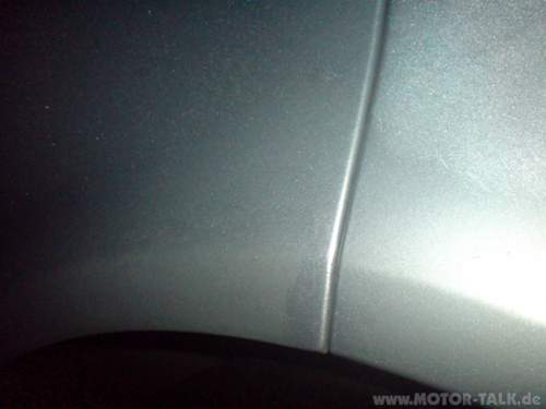

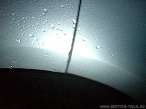

Hy, hier mal Bilder von meinem Golf 5 mit Roststellen. Auf dem ersten Bild eigentlich gar nicht sichtbar, jedoch war dort an der Kante der Lack irgendwie ungleichmässig, halt so wie unsauber lackiert.
Aufgefallen ist es mir bei der Demontage der Heckstoßstange zwecks Lackierung der Badewanne. Unter der oberen Befestigung der Heckstoßstange wo sie an einer Metalllasche der Karosserie befestigt wird war es dann munter am gammeln, ich konnte mit dem Fingernagel den kompletten Lack bis um die sichtbare Kante abheben. Grund dafür ist eindeutig die Tatsache das dort eine billige metallene Blechmutter auf dem blanken Lack aufsitzt und sich bis aufs blanke Blech durchscheuert, soviel zum Thema Qualität bei VW. Auto ist noch keine 4 Jahre alt.
Habe dann Anfang Februar natürlich bei 0800-Volkswagen angerufen zwecks Kulanz und wurde auch sehr zuvorkommend und freundlich beraten mit den Worten "das darf natürlich nicht sein" und von wegen "VW hat ja schliesslich einen Namen zu verlieren usw. und so fort. Es wäre alles aufgenommen und ich bekäme spätestens in 5 Wochen Bescheid.
Jetzt nach gut 10 Wochen hat man sich bei Volkswagen mal erbarmt mir freundlicherweise mitzuteilen dass ihnen das alles sehr leid täte aber ich hätte ja bis dato noch keinen Reparaturauftrag zur Behebung des Schadens aufgegeben ??????? Ich habe am selben Tag noch als ich den Anruf getätigt habe dem Meister in meiner Werkstatt die Roststelle gezeigt. Es wurde die Lackdicke gemessen, Photos gemacht und das Kennzeichen photografiert, wobei der Meister ganz sicher war das es eh keine Kulanz seitens Volkswagen gäbe, daher dann auch mein Anruf bei Volkswagen
Für mich war der Fall erledigt, verars..en kann ich mich selbst. Habe es nun auf eigene Kosten reparieren lassen, dabei fiel auf das die rechte Stelle genauso am gammeln war wie links auch. Kann das Zufall sein.....prrruuust. Bei Volkswagen weiss ja der Kopf vom Ars.. nicht was er macht, nein danke.
Anbei 3 Bilder von meinem Golf, das erste Bild ist vor dem Abbau der Heckstoßstange. Ebenso noch ein Verweis auf ein Bild mit derselben Roststelle am Golf 5 eines MT-Mitgliedes.
LG de Micha.

Leider scheint nur keiner zu wissen wo genau er noch verzinkt ist, selbst Volkswagen scheint es nicht zu wissen. Vermutlich sind es nur noch die Radschrauben.
