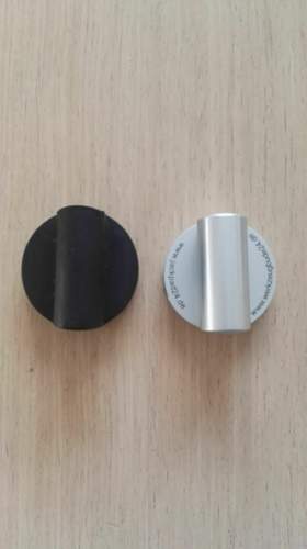

Schlechte Ueberraschung heute - wollte meinen A6 4G mit dem Rangierwagenheber (mit Teller) anheben. Beim 4F hat das wunderbar geklappt - beim 4G geht da gar nichts. Da brauchts eine spezielle Vorrichtung, um in die vorgesehenen Taschen einzugreifen. Habe dann den Bordwerkzeug-Wagenheber angeschaut und gesehen, dass da tatsächlich ein spezieller Kopf dran ist. Weiss jemand eine Lösung, resp. wo es allenfalls ein Adapterteil gibt für einen normalen Rangierwagenheber-Teller?
[Von Motor-Talk aus dem Thema 'Audi 4G mit Rangierwagenheber anheben - wie?' überführt.]
Also... ich sehe, dass ich eine Serie auflegen muss. Ich werde mal 20 Stück aus Alu einplanen (=machen lassen) mit passender Oberflächenbehandlung (Harteloxal).
Als nächsten Schritt werde ich hier den Preis publizieren (Selbstkostenpreis), nachdem ich diesen abgeklärt habe.
Der Tellerdurchmesser ist übrigens im Moment 80 mm. Ich wäre froh über ein Feedback, ob das für alle Heber passt.

Was sind denn die richtigen Aufsätze?
Die unten abgebildeten, einmal aus Hartgummi und einmal aus Metall (Gibts beides in der Bucht). Ich kann allerdings nur die Metallversion wirklich empfehlen. Bei unserem 2t BiTu hat sich die Gummivariante nach und nach immer mehr unter der Last verzogen und der Teller vom Rangierwagenheber berührt dann die Schwellerverkleidung und verkratzt/beschädigt diese. Nach 2x Kompletträderwechsel (also 8 mal benutzt) war der Gummiadapter jeweils hin (d.h. zu stark verzogen). Als ich den 3. hätte kaufen müssen bin ich auf die Metallvariante gewechselt. Wie gesagt liegt das natürlich auch am Gewicht, bei leichteren A6 mit anderer Motorisierung und ohne Quattro mag es besser funktionieren.

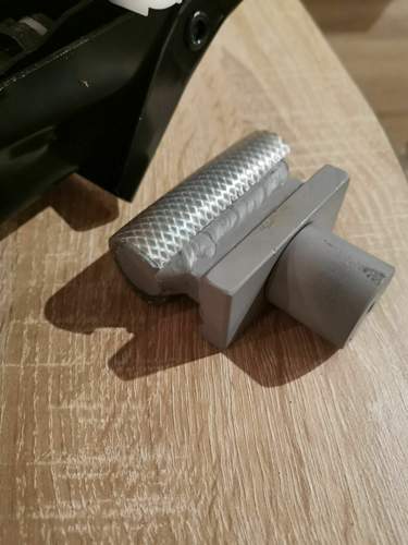

Ich hab mal eines in Auftrag gegeben, bin gespannt was ich bekomm xD
Hab mal schnell eine Skizze von einem meiner Adapter aus Gummi angefertigt.
Nur mal so als Anhaltspunkt für alle die sich selbst etwas anfertigen möchten.
Adapter-wagenheberaufnahme-a6-4g
Hab den Adapter heute bekommen. Bin gespannt ob das einigermaßen Funzt. Denke der Schlauch wird wegrutschen, aber evtl. geht's ohne auch.
