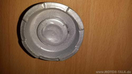

Schlechte Ueberraschung heute - wollte meinen A6 4G mit dem Rangierwagenheber (mit Teller) anheben. Beim 4F hat das wunderbar geklappt - beim 4G geht da gar nichts. Da brauchts eine spezielle Vorrichtung, um in die vorgesehenen Taschen einzugreifen. Habe dann den Bordwerkzeug-Wagenheber angeschaut und gesehen, dass da tatsächlich ein spezieller Kopf dran ist. Weiss jemand eine Lösung, resp. wo es allenfalls ein Adapterteil gibt für einen normalen Rangierwagenheber-Teller?
[Von Motor-Talk aus dem Thema 'Audi 4G mit Rangierwagenheber anheben - wie?' überführt.]
Also... ich sehe, dass ich eine Serie auflegen muss. Ich werde mal 20 Stück aus Alu einplanen (=machen lassen) mit passender Oberflächenbehandlung (Harteloxal).
Als nächsten Schritt werde ich hier den Preis publizieren (Selbstkostenpreis), nachdem ich diesen abgeklärt habe.
Der Tellerdurchmesser ist übrigens im Moment 80 mm. Ich wäre froh über ein Feedback, ob das für alle Heber passt.

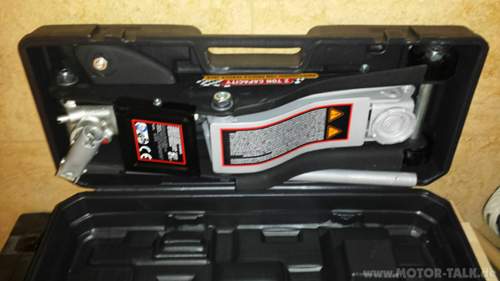

Da war noch die Frage nach dem Heber. Es ist ein Air Jack und er kommt übrigens von dieser Quelle:
www.ebay.ch/.../260724989375?...

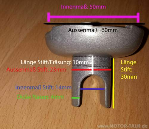

sodale, gleich ein bischen gemalt auch...
Die Gesamthöhe des Tellers ist 45mm. Da ich das Teil so auch noch weiterverwenden will (für andere Fzge) würde mir ein Stift mit knapp 50mm Höhe, da drauf das Teil welches in die Wagenhebraufnahme am Wagen komm (7cm lang/3cm Duchmesser) reichen.
Wie findet ihr das?
Abmessungen
Teller oben
Wagenheber
