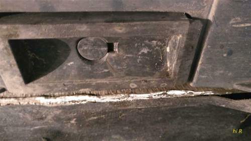

der Thread war das Stichwort für mich, mal nachzusehen, wie's beim 4G funktioniert, denn der erste Rädertausch steht bald an. Ist ja gegenüber meinem 4F ein krasser Abstieg, dessen Aufnahmen waren deutlich solider.
Und er (Abstieg) hat sich auch gleich klasse ausgewirkt beim 1. Besuch beim 🙂 (Fotos). Ich könnte kotz.. , nagelneu das Teil, und schon guckt das blanke Blech raus. Soll man denen auch noch zeigen, wie die Dinger sauber anzuheben sind? Bin gespannt, was sie zur Nachbesserung sagen? Gerade der senkrechte Steg verbindet mehrere Bleche. Wenn da das Salz reingerät, dann gute Nacht! Und wie viele gibt es, die öffnen noch nicht mal die Motorhaube, gescheige denn, sehen mal nach dem Unterboden ...

Krass...und die nennen sich Profi.

Hier noch die Hebevorschrift. Und da steht nicht Anhebung unter Schwellerpfalz, wie bei mir praktiziert ...
