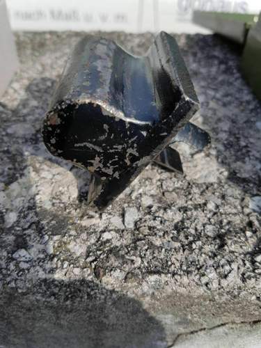

Schlechte Ueberraschung heute - wollte meinen A6 4G mit dem Rangierwagenheber (mit Teller) anheben. Beim 4F hat das wunderbar geklappt - beim 4G geht da gar nichts. Da brauchts eine spezielle Vorrichtung, um in die vorgesehenen Taschen einzugreifen. Habe dann den Bordwerkzeug-Wagenheber angeschaut und gesehen, dass da tatsächlich ein spezieller Kopf dran ist. Weiss jemand eine Lösung, resp. wo es allenfalls ein Adapterteil gibt für einen normalen Rangierwagenheber-Teller?
[Von Motor-Talk aus dem Thema 'Audi 4G mit Rangierwagenheber anheben - wie?' überführt.]
Also... ich sehe, dass ich eine Serie auflegen muss. Ich werde mal 20 Stück aus Alu einplanen (=machen lassen) mit passender Oberflächenbehandlung (Harteloxal).
Als nächsten Schritt werde ich hier den Preis publizieren (Selbstkostenpreis), nachdem ich diesen abgeklärt habe.
Der Tellerdurchmesser ist übrigens im Moment 80 mm. Ich wäre froh über ein Feedback, ob das für alle Heber passt.
Da war noch die Frage nach dem Heber. Es ist ein Air Jack und er kommt übrigens von dieser Quelle:
www.ebay.ch/.../260724989375?...

Der Rangierwagenheber hat ja den Teller. Und mMn geht's genau darum: ist das aufgesetzte Teil aus Gummi kann es wegrutschen weil es nicht im Wagenheberarm einrastet. Ist das Teil aus Metall und steckt im Wagenheberarm hält es auch wenn der Wagenheber sich bewegt..
Audi-combatmiles534
Der Bolzen unten muss nicht unbedingt sein. Wichtig ist dass man einen Adapter hat der länger hält und nicht schnell verschleißt.
gerade auf den Bolzen unten würde ich keinesfalls verzichten!
Habe es schon sehr oft ohne gemacht, das Alu beißt sich mit der Masse des Wagens in den Wagenheber, außerdem hat nicht jeder Wagenheber eine Bohrung.
deswegen hat @markoa8 meinen ja auch auf Maß gefertigt... 😉
@combatmiles schrieb am 19. September 2016 um 18:25:43 Uhr:
ich glaube ihr redet alle aneinander vorbei...
GENAU
Von nichts anderem Rede ich eigentlich die ganze zeit !!!
Ein Stück Holz mag auch okay sein.. so habe ich alle meine Autos vorher auh angehoben weil es sich in den Wagenheber drückt und am Auto anpasst.
Beim A6 jedoch ist da ja der Plastik Schweller.. und es gibt die Hebepunkte für den Original Wagenheber.. und jaaaa ich weiß auch dass Audi und auch der TÜV wo ich erst vor 2 Wochen war einfach mit 4 Gummiklötzen anhebt.
ABER ich zuhause mache das eben so mit meinem Eigenbau Adapter der mit Zapfen in nem gescheiden Wagenheber steckt.
Ich kreide lediglich das Gummi Billig Teil aus Ebay an welches nur auf den Wagenheberteller gelegt wird und mir das Risiko zu groß wäre dass er da runter rutscht.
In der Firma habe ich schon genug CNC Maschinen mit nem 16 Tonner Stapler abgeladen wo die Maschine 500000€ kostet und dann mit Transportrollen an den Bestimmungsort gezogen... da muss man schon sehr genau und vorsichtig Arbeiten, denn wenn die Maschine für ne halbe Millionen runter knallt wirds blöd.
Und wenn ich 20 mal die Transportrollen umsetzte... scheiss egal.. das kann man sich da nicht erlauben.. einmal nicht aufgepasst und du hast den Salat.
Mit Sicherheit kommt daher auch der drang zur Perfektion bei mir 😁
