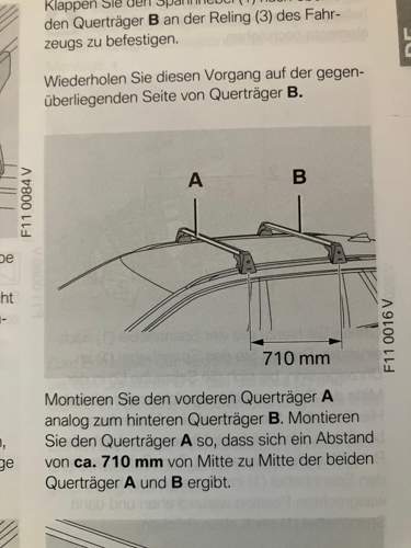

Originalträger F11 ist identisch für den G31
Gemäß der Beschreibung und Abbildung wurde NIE direkt über B- und C-Säule installiert!
In der Abbildung sind 710mm angegeben - im Text CA. 710mm 😉.

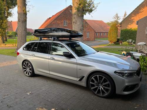

Ich orientiere mich auch von hinten nach vorne - sprich Öffnung der Heckklappe gibt die Position der Dachbox (Original BMW 460l in komplett schwarz 😉).
In der Anleitung der Dachbox steht - mittige Postion des Querträgers... - bei mir ist der Befestigungspunkt vom Querträger jeweils vor den Säulen. Gibt auch Sinn, weil man sonst durch die Verwirbelung viele Geräusche auf der Dichtungsöffnung der Tür hat.

Ergänzung - Abstand Mitte Träger B nach vorne zu Träger A = 78cm...
Gruß bolle_at
Was ist das denn für ein Träger? Meine Erfahrung mit modernen Wingbars ist klar je weiter hinten, desto leiser. Mir wäre das klar viel zu weit vorne. Du landest da ja wirklich genau über der Dichtung vom Panoramadach...
Das scheinen die originalen Träger zu sein. Die habe ich ebenfalls.
Grundträger und Dachbox - Original BMW
Die Trennung vom Panodach ist auf der Höhe Ende der beiden Fensterverkleidungen der B-Säule. Weit weg 😉...
Wir haben da sehr viel ausprobiert, da ich gerne die Box benutze (brauche keine 20min alleine zur Installation).
Bei der empfohlenen Geschwindigkeit von 130km/h sind es die besagten 2db (geeichtes Messinstrument). Je schneller um so mehr positiven Effekt (sprich leiser).

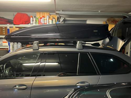

Hab meinen auch so montiert

@chris0483 schrieb am 28. Januar 2025 um 18:18:40 Uhr:
sieht sehr vorbildlich aus - Du hältst Dich an die 710mm 😉
Mein Unterschied ist nur, dass ich den Träger A noch ca. 70mm weiter vorziehe, aus den beschriebenen Gründen.

Oh stimmt, du hast den vorderen Träger etwas weiter nach vorne montiert.
